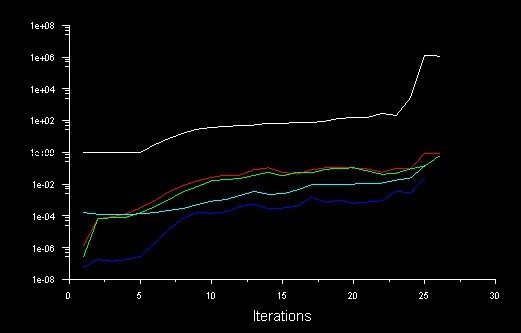

我想请教一下大家,这是我做的2D的翼型模拟,当我计算的24步的时候就开始分散了,
temperature limited to 1.000000e+000 in 2 cells on zone 2 in domain 1
turbulent viscosity limited to viscosity ratio of 1.000000e+005 in 2 cells
  iter continuity x-velocity y-velocity     energy        nut     time/iter
    23 2.0765e+02 1.0028e-01 4.9721e-02 3.6678e-03 1.7781e-02  0:00:15   27
    24 2.8248e+03 9.3107e-02 9.2223e-02 2.7621e-03 2.4444e-02  0:00:12   26
Error: divergence detected in AMG solver
Error Object: ()
    24 2.8248e+03 9.3107e-02 9.2223e-02 2.7621e-03 2.4444e-02  0:00:22   50
absolute pressure limited to 1.000000e+000 in 5 cells on zone 2
    25 1.3491e+06 8.8138e-01 1.3820e-01 2.2625e-02 1.4079e-01  0:00:27   49
absolute pressure limited to 1.000000e+000 in 2103 cells on zone 2
Error: Floating point error: invalid number
Error Object: ()

我先具体描述一下我的边界条件,我用的求解器是压力基,是压力远场
我计算了24步就不行了,但是我有不知道问题出在哪里,请大家帮帮忙,谢谢了

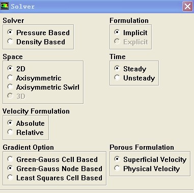

(1)马赫数是什么?如果马赫数大于0.5,或者有局部马赫数大于0.8的话,pressure based 方法是不合适的。用density based方法会好的多。

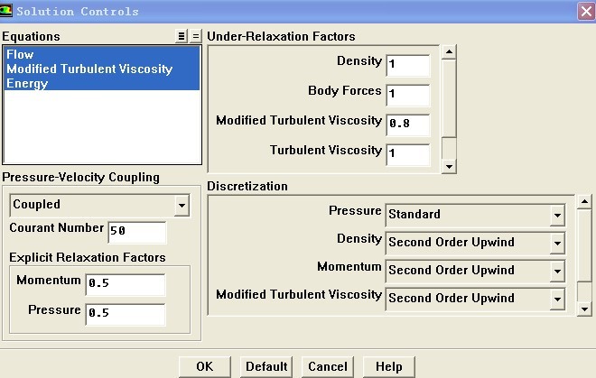

我有个问题,我把网格调粗了,为什么我用simplic算就可以,用coupled算,算到第14步就分散了,算不了了,是我的boundary condition设的有问题还是我的网格不行,我的边界条件只设置了压力远场,另外我怕计算分散还把库朗数减小了,但是还是分散。 实在不知道哪里出的问题,我顺便把我的模型附上吧,哪位好心人帮我看看,小弟万分感谢,我的fluent是6.3版本,gambit是2.3的

我试了一下,用density based, 显式格式,没问题。由于马赫数太小,收敛的有点慢。

可以用Coupled算吗? 库朗数为多少比较好呢,另外我不太清楚pressure based与density based 哪个更适合做翼型绕流呢?

不知道什么是pressure based coupled 算法。density based 就是时间推进法, 而pressure based应该是SIMPLE算法。我只知道时间推进法是对的,或者说时间推进法有完整的数学基础,也有很好的物理基础,所以很可靠。
我的观点是所有解欧拉方程,NS方程的人,都应该用时间推进法。
