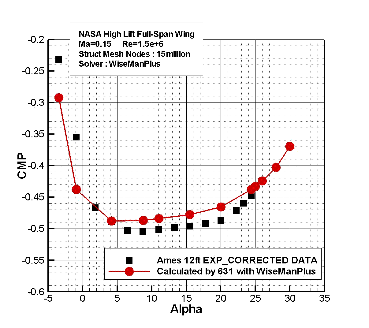

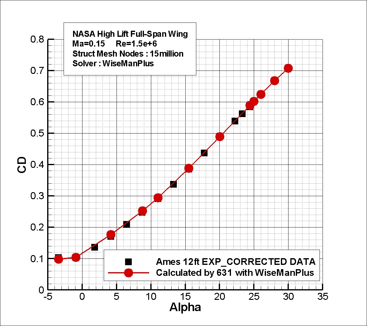

全展模型计算结果
先将全展模型状态2的结构网格的计算结果贴上来交流一下:
网格规模:1500万
网格类型:结构网格
计算状态:Ma=0.15  Re=15e+6
湍流模型:SST
求解器:自研软件WiseManPlus
下面为CL CD CMP与实验结果的比较图
[ 本帖最后由 631s 于 2010-5-4 09:53 编辑 ]

阻力系数结果对比
阻力系数结果对比
力矩系数结果对比
力矩系数结果对比

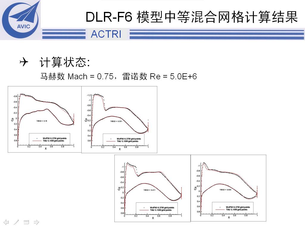

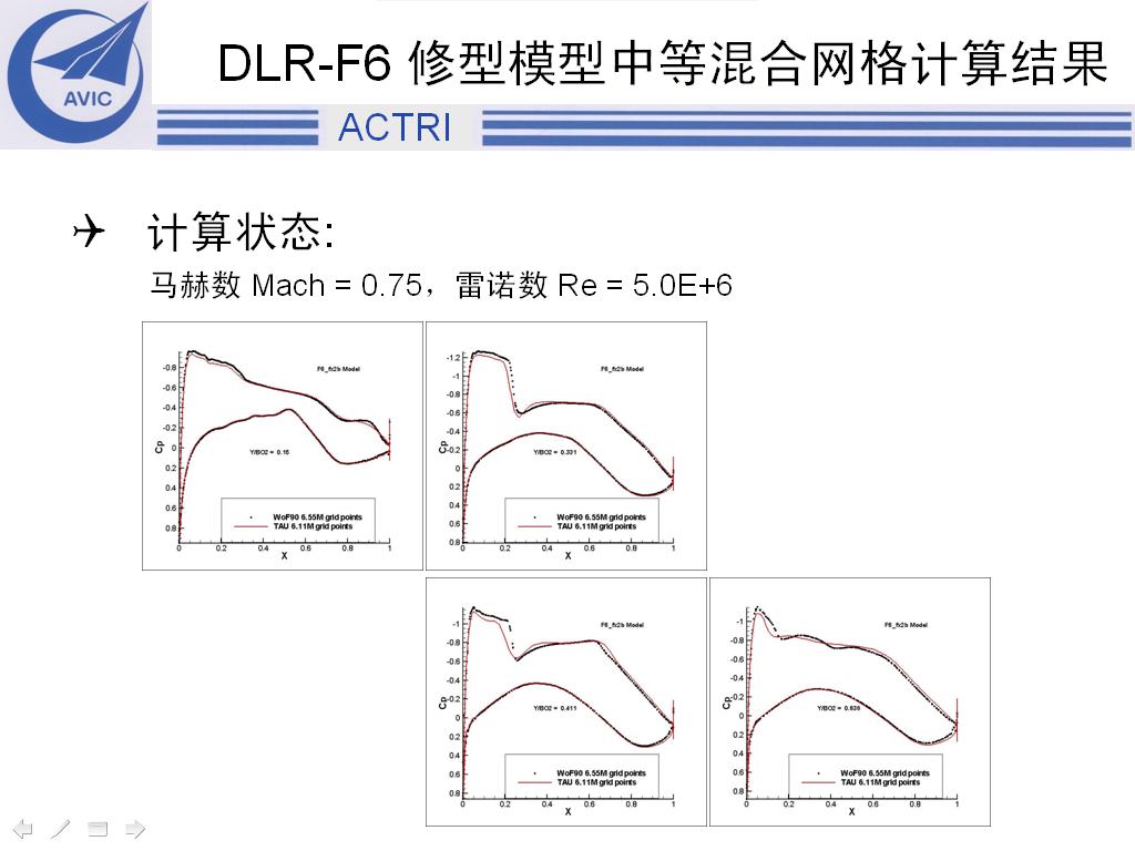

发表于 2010-5-5 08:22:30 | 显示全部楼层
再拿航空631所所做的F6模型/修型的混合网格计算结果(中等网格)的Cp分布曲线来交流一下:
网格规模:6550735计算网格点数
网格类型:混合网格
湍流模型:SST
求解器:WoF90
我们将自己的计算结果与网上公布的欧洲相似功能的流场求解器TAU的计算结果进行了对比,结果较为一致
[ 本帖最后由 周磊 于 2010-5-5 08:28 编辑 ]
