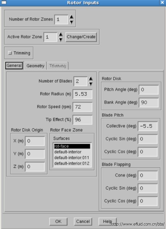

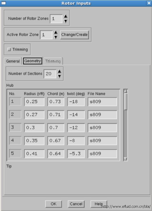

VBM模块操作面板1
VBM模块操作面板1
VBM模块操作面板1
VBM模块操作面板2
VBM模块操作面板2
VBM模块操作面板2

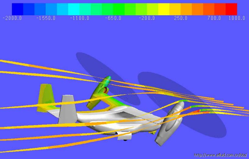

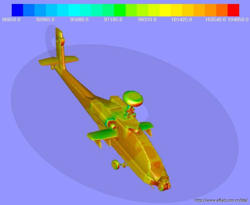

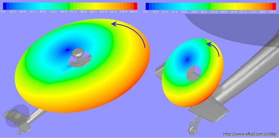

FLUENT公司给出的VBM模型算例
FLUENT公司给出的VBM模型算例
FLUENT公司给出的VBM模型算例

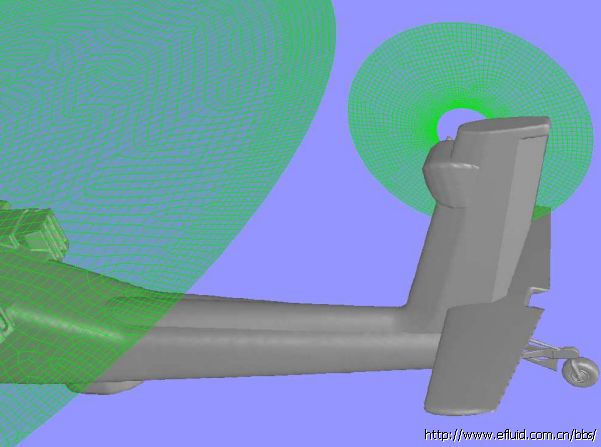

用虚拟桨叶代替旋翼和尾桨
用虚拟桨叶代替旋翼和尾桨
用虚拟桨叶代替旋翼和尾桨
可以计算旋翼/机身干扰
可以计算旋翼/机身干扰
可以计算旋翼/机身干扰
结合动网格,可以对倾转旋翼机的旋翼倾转过程进行模拟
