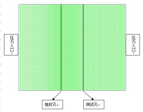

我初学udf,学者udf帮助里边的例子编了关于压力和位置的一个udf,但是运行的时候提示我公式的语句错误。
我的公式是y=5798.8*ln(x)-749.26,
/*pexit.c*/
#include"udf.h"
DEFINE_PROFILE(unsteady_pressure,thread,position)
real x[ND_ND];
real y;
face_t f;
begin_f_loop(f,thread)
F_CENTROID(x,f,thread);
y=x[1]
F_PROFILE(f,thread,position)=5798.8*ln(y)-749.26;
end_f_loop(f,thread)
请高手指点。谢谢  我的qq是328345935。
这个是我做的模拟的几何图形
这个是我做的模拟的几何图形
