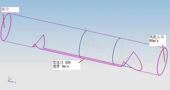

0000007.jpg 基本原理是: 结构设计,保证高速风机通过管道产生足够的真空度,从路面吸收剩余积雪,与空气充分混合后再吹除公路旁边的积雪。
2个多月来,辛苦学 FLUEN,只学到点皮毛,照着书上的例子倒会做。
自己一上手,问题就出来许多,菜鸟一个,不知道如何下手,望各位给点指示,感激不尽!
管道长3.5m, 直径0.58m,  吸雪口 长1.5米,开个 30mm高的缝,吸雪。
自己想来想去,做出的基本结构如下图,在吸雪口前后加一个倾斜挡板。
边界条件: 风机入口 速度 80m/s, k 值计算为184.69(可能有误) e为0.2763
                   雪入口   速度为5m/s  密度为100. 只占50% 另外为空气。 k 值为0.2017 e 为 0.0568
网格划分基本不动,就用四面体,也没有加密啥的,最后大概50-60万
不管选用欧拉模型,或者混合模型,很难收敛, 经常出现 TURBULENT VISCOSITY LIMITED TO VISCOSITY RATIO OF  1*105
不知是网格划分有误,还是模型建立就错误,或者边界条件设置不对,请求指导
什么流体力学原理让你这么做的?

这个设计方案是老师提出来的, 想着说利用高速气流产生的真空度吸收 积雪然后混合吹出。 查阅了大量资料,这方面好像基本就没有,能不能做的出还是个问题。 现在不管怎么模拟,都得不到想要的结果,不知是不是自己模拟错误还是压根就做不出这样的来

这种计算意义不大。先搞一个原理样机,然后再计算优化。
需要多大功率,有没有估算过?

气固两相,气力输送问题我们倒是做过。不过做的是输送粮食的。对于雪这种性质变化比较大的东西,没有把握。感觉还是实验为主比较好。

这个设计貌似不可行,慎重考虑...
