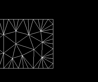

我从http://nht.xjtu.edu.cn/nht/downpage.asp下载了delaunay.for & unstruct.for 程序。
用vba在word里编了一个画网格的程序。这个程序需要grid.dat保存在相同的目录下(和这个word文件)
生成了我的台阶流场。参看上传的附件。
那个顶盖流的例子,user.for里有这一段:
     DO I=NS-NB+51,NS-NB+100
      U(I)=1.0
      END DO
给顶盖速度赋初值。
不知道我的边界点怎么找?
[ 本帖最后由 shirazbj 于 2010-6-12 18:22 编辑 ]
triview.zip
10.71 KB, 下载次数: 319
画三角形网格

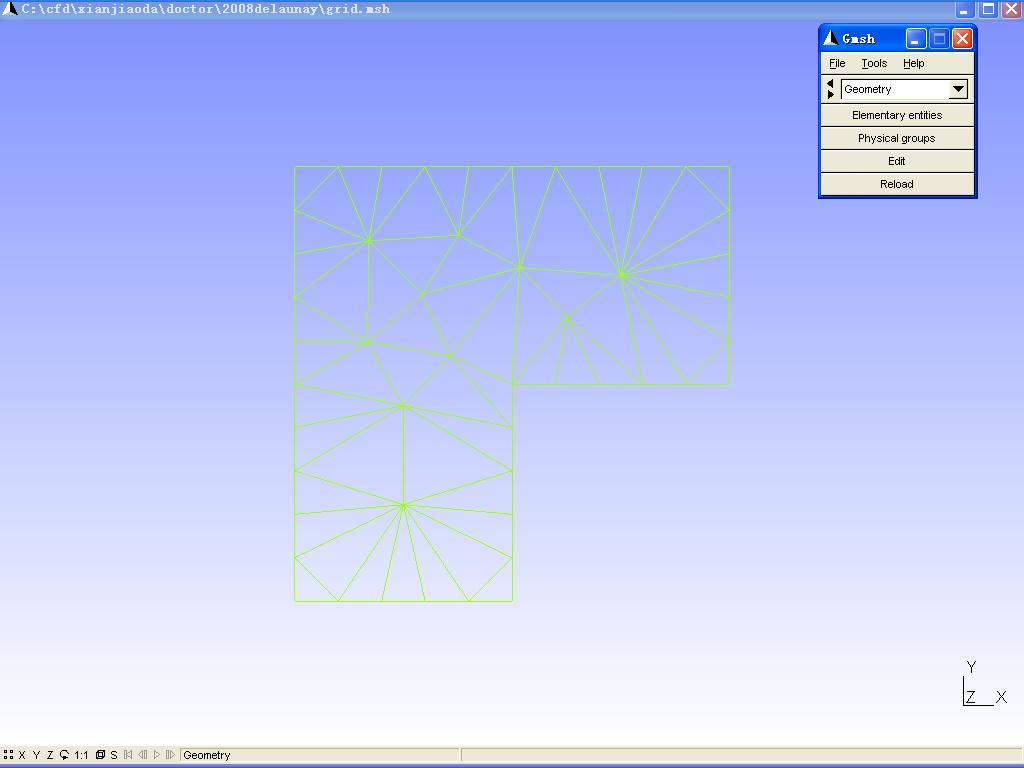

加了一个输出gmsh网格的entry如下:
附图只是一个插入10个内点例子。
        ENTRY GMSH
      OPEN(8,FILE='GMSH.MSH')
        WRITE(8,*) '$MeshFormat'
        WRITE(8,*) '2 0 8'
        WRITE(8,*) '$EndMeshFormat'
        WRITE(8,*) '$PhysicalNames'
        WRITE(8,*) '1'
        WRITE(8,*) '2 100 "My fancy surface label" '
        WRITE(8,*) '$EndPhysicalNames'
        WRITE(8,*) '$Nodes'
        WRITE(8,*) NPP
      DO 3800 I=1,NPP
      WRITE(8,*)I,APOINT(I,1),APOINT(I,2),0
3800  CONTINUE
        WRITE(8,*) '$EndNodes'
        WRITE(8,*) '$Elements'
        WRITE(8,*) NS
      DO 3900 I=1,NS
      WRITE(8,*)I," 2 3 0 6 0",KTSTACK(I,1),KTSTACK(I,2),KTSTACK(I,3)
3900  CONTINUE
        WRITE(8,*) '$EndElements'
      CLOSE(8)
        RETURN

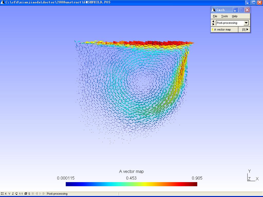

在unstruct的user里加了个输出矢量图的entry
附图是顶盖流的结果
      ENTRY GMSHvect
        OPEN (3,FILE='GMSHFEILD.POS')          ! gmsh RESULT
        WRITE(3,*)'View "A vector map" {'
        DO I=1,NS-NB
        WRITE(3,*)'VP(',CENTER(I,1),',',CENTER(I,2),',0){'
        &,U(I),',',V(I),',',0,'};'
        ENDDO
        WRITE(3,*)'};'
        CLOSE(3)
      RETURN

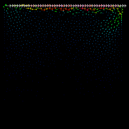

写了一小段程序,把每次迭代的结果存在了一个文件里,然后用后处理软件看计算过程的图像。附件是矢量图的例子,只存了100来步。这个lid driven例子算到800多,图像就变化不大了。因为程序只有cell的数据,简单地把它赋到节点上了。准确的得再加段插值的程序。
