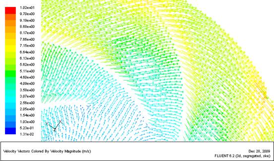

各位高手:小弟在用fluent算叶轮流场时遇到这样一个问题,实在解决不了。请大家指点。
    PRO/E里建模,Gambit画网格,导入fluent中计算。
    计算收敛很好,压力分布也正确,蜗壳内流动也没有问题,就是叶轮区域的流动方向始终沿圆周方向(很像绝对速度方向),设定显示相对速度后,还是老样子。
    小弟想尽了所有办法还是调不出相对速度,唔唔唔,望多多指点,不胜感激

这是叶轮区域速度方向
这是叶轮区域速度方向

图题写得很清楚:velocity vector colored by velocity magnitude。
把设定显示相对速度后的老样子晒上来。
发表于 2010-1-1 17:11:09 | 显示全部楼层
需在菜单栏report->reference values里设reference zone为旋转区域,然后选相对速度才能用。
