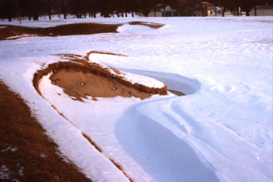

流体力学的问题。
圣诞节一般正是有雪的季节。下面是一张树附近雪的照片。在树根的一侧紧贴树根处,雪好像被人扫走了。这是什么原因?
 楼主| 发表于 2009-12-25 03:25:18 | 显示全部楼层
还有一张。

发表于 2009-12-28 18:52:44 | 显示全部楼层
有两种情况会产生这种现象:
一种是出现在树的迎风面。前缘驻点处风速小,压力大,越向两侧风速越大,压力小,雪被吸走。而在背风面边界层分离产生大量漩涡。雪应该会有一定的堆积。
第二种情况是雪停天晴后一段时间出现在树的向阳面,这个是物体热辐射的结果,把雪慢慢融化了。土堆和墙的向阳面现象要更明显。
