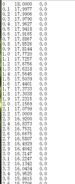

怎么将翼型文件.dat导入gambit?有什么格式要求吗?
就是import-vertex data后显示error reading number of points per curve and number of curves.
这是怎么回事啊?试了两种翼型都是这种情况

要按照一定格式才行的:
255 2
0 0 0
-0.00019628 0.001241474 0
-0.000247836 0.001759397 0
255是表示数据点数的一半;2是表示有两条边界;
下面数据要按照xyz坐标排列好,从左到右xyz

就是在txt文件中把点的坐标按xyz的顺序排成一行,中间用空格隔开,每个点的坐标用一行
读取后把各点连起来,合并各线段,转化实体就可以了
