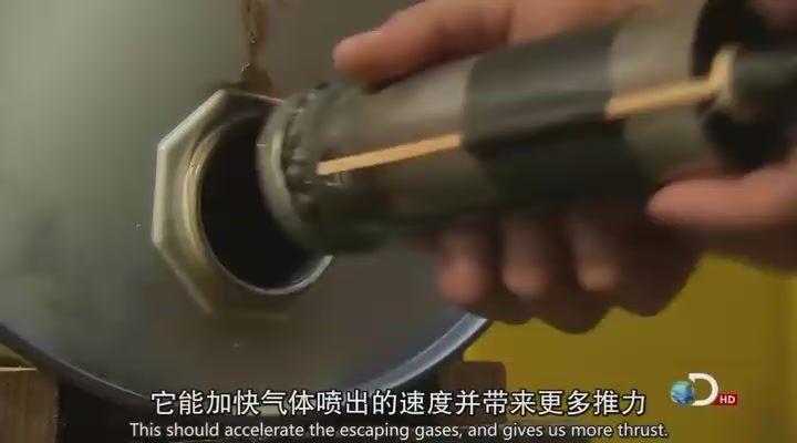

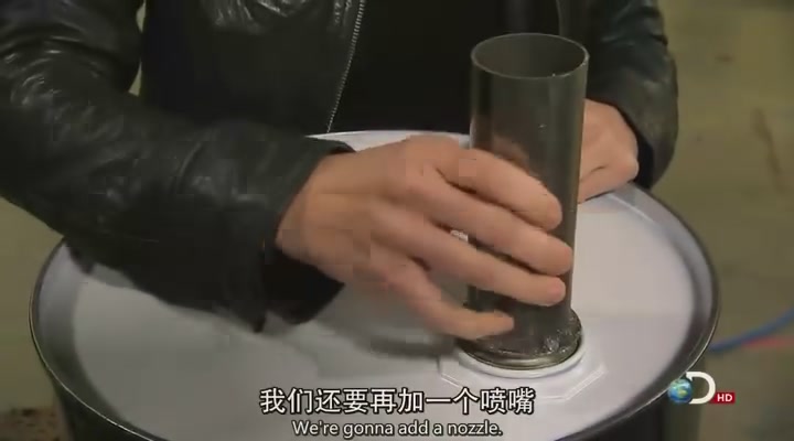

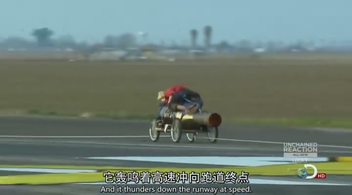

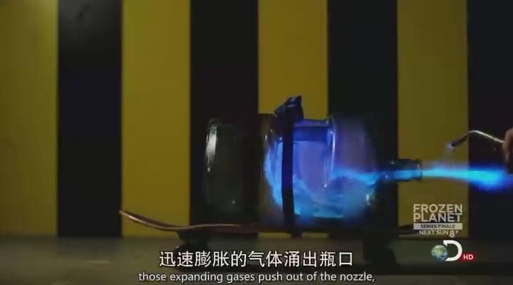

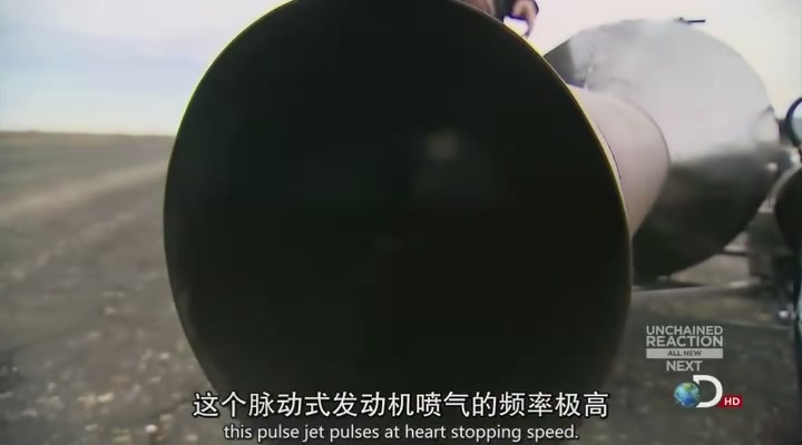

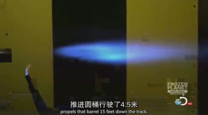

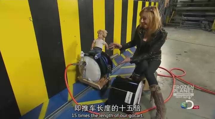

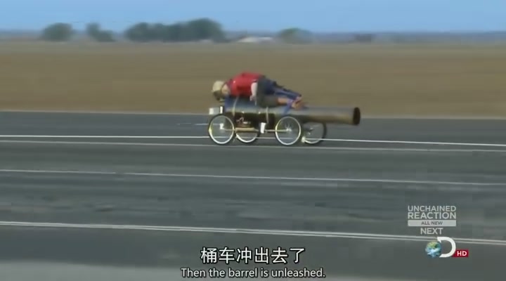

您这个模型有点像脉冲发动机。《流言终结者》做过一个类似的实验,第十季04集,http://www.yooyy.com/ds/omdianshiju/73965/。
中间多次试验得到的结论是:影响发动机功率和推力的主要是尾部那一截小管子的长度和直径!
当然,空气是可压缩的,情况跟水里面有很大差异。
不知道水母式的运动跟那些参数有关,期待后面大佬们的理论分析或者数值计算。

发表于 2012-5-16 02:43:56
这帮做节目的家伙倒是简单:直接看同样条件下,装一样多的燃料,点一次火,车能前进多远。
