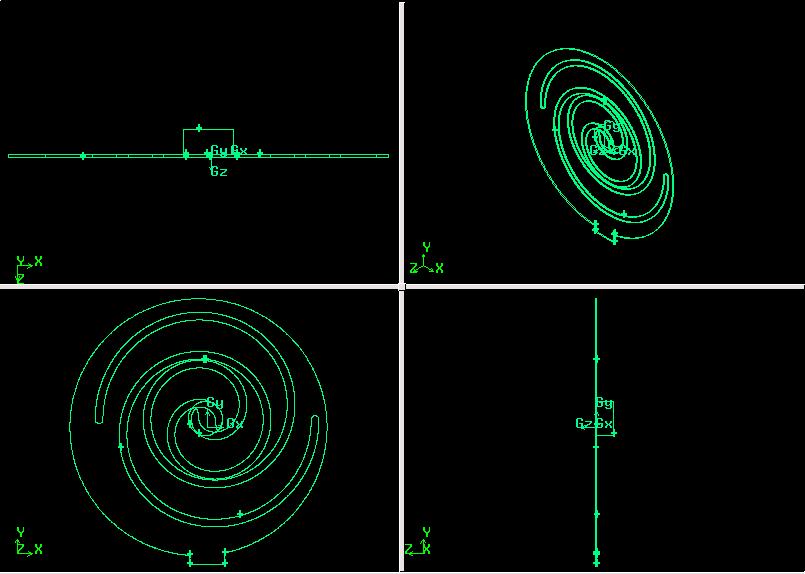

本模型是三维问题,模型类似齿轮泵,动静盘是滑动啮合,设置了间隙。采用GAMBIT四面体非结构网格划分。用REMESHING使网格更新。
现在的问题是,更新网格的过程中,只有运动边界在动,而网格却并不更新,只会被拉伸和压缩变形,最终迭代几步就会出现负网格。
我也尝试过使用二维模型,用三角形网格划分,能够正常更新网格。
请高人指点,为何网格的更新二维可以实现而三维却不可以?

我利用UG建模,然后导入GAMBIT生成模型划分网格。为了使迭代简化,把厚度调到仅仅只有1mm
目前的问题是:二维的网格更新能很容易的实现,在适当的粗化网格后用以下程序实现动盘的运动:
#include "udf.h"
DEFINE_CG_MOTION(function0, dt, vel, omega, time, dtime)
real w;
NV_S(vel,=,0.0);
NV_S(omega,=,0.0);
w=-100/60*2*M_PI;
vel[0]=w*9.4*cos(w*time);
vel[1]=-w*9.4*sin(w*time);
Message("time=%f,vel_x=%f,vel_y=%f\n",time,vel[0],vel[1]);
但是将模型转化为三维,使用同样的方法,利用remeshing和smooth方式更新网格,却无法完成网格的正常更新,即是说网格只是拉伸和压缩,而不能重新划分。
另外,使用Mesh Scale Info,发现网格畸变率达到了0.99,而查阅资料,说二维要控制在0.7左右,三维模型则要控制在0.85.  这是不是说明,我的网格划分存在很大问题?
我的网格划分方式为:先划分动静盘面网格,用三角形网格;然后对流体区域直接用非结构性四面体网格自动划分。
急求高手指导。到底是我网格划分出了问题,还是动网格参数设置出了问题,亦或是两个都有问题……
模型图
模型图

 楼主| 发表于 2011-3-8 10:22:30 | 显示全部楼层
好久没来看帖 发现还有人关注
问题已解决,用FLUENT的2.5D模型就可以很容易的实现目的
现在的新问题是,作为压缩机,可以给其设定转速来进行模拟,但如果是要模拟涡旋膨胀机的工作,转动应该如何设定呢?
