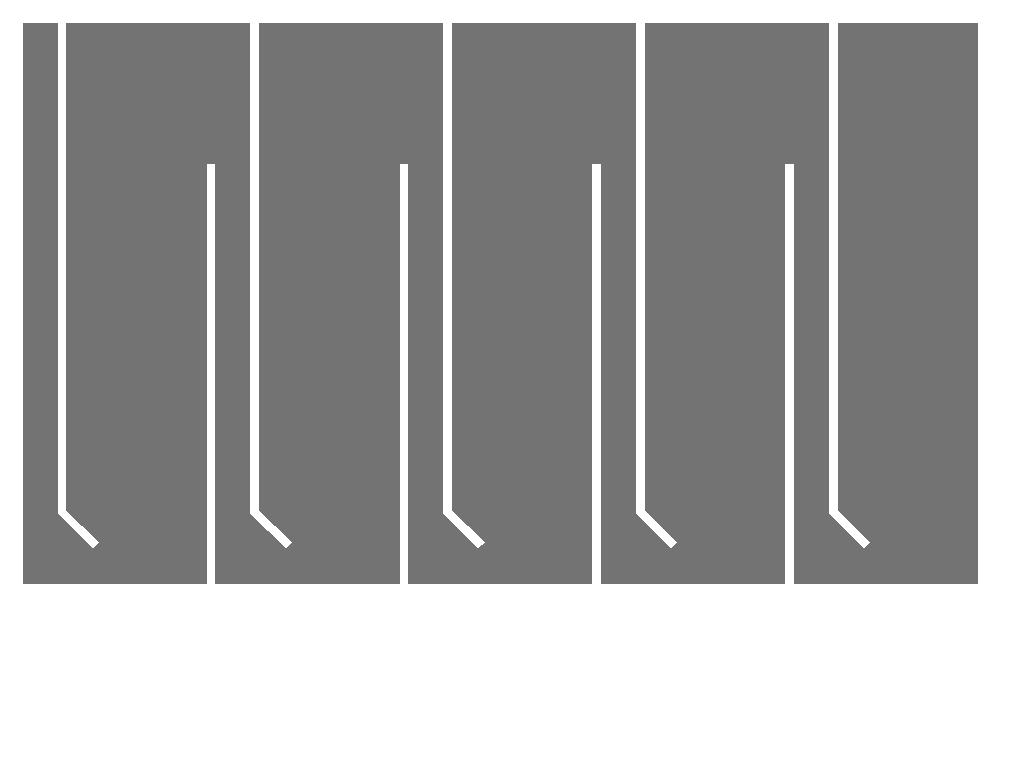

我在gambit中对图中灰色的面进行网格划分,用的是默认的Quad/map,总是提示出错,提示信息为"ERROR:Number of intervals om meshed edges of face face.29 does not allow meshing using a schemem of submap",哪位大侠指点一下,谢谢!

这种拓扑的几何用影射的方式不行,除非划分为四边形形状的小区域。

但我这几个区域是连通的流体,划分后会不会就隔开了?

要选中connect选项,否则就隔开了。

发表于 2009-12-11 15:06:56 | 显示全部楼层
原帖由 xrs333 于 2009-12-3 04:06 发表
默认就是connect的
