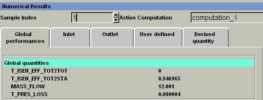

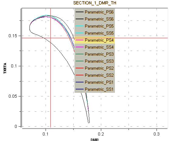

大家好,我做汽轮机叶片的优化,将中弧线优化好以后,把中弧线参数锁定,选定吸力面控制点进行吸力面型线的优化,但是为什么生成database时,各个样本计算的结果效率,流量等值就不再变化,都等于一个值,但是比较来看,叶型是有比较大的变化的,为什么呢?我生成吸力面的database时用的中弧线优化后的最佳个体的par文件。

抓个图来看多简单

我的是直叶片,所以只有一个截面,我又做了下压力面的,还是没有变化,应该不是叶型变化量太小的原因,不知道什么原因。。。
