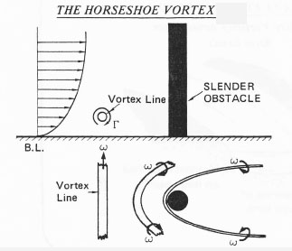

发表于 2009-12-2 05:08:17
这里的关键是为什么鹅卵石前面的沙子被冲走了。大家知道,靠近壁面的边界层遇到一个档流的圆柱会产生马蹄涡。在圆柱靠近壁面的前缘,流体是向上游方向的。这就把鹅卵石前面的沙子冲走了。我会找几张马蹄涡的示意图放在下一个帖子里。

发表于 2009-12-30 00:23:56
马蹄涡形成的示意图
找了个示意图。可惜是英文的。
