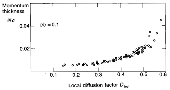

你是要算进口攻角(incidence)或扩散因子与损失及落后角的关系吗?
为什么一定要用非定常呢?这里我不是反对你用非定常,只是想知道为什么。
通流
通流
9081
发表于 2010-2-8 23:18:44
是不是像算这张图
叶栅损失的数据。达目前为止,好像没人能够用CFD算出这张图。
