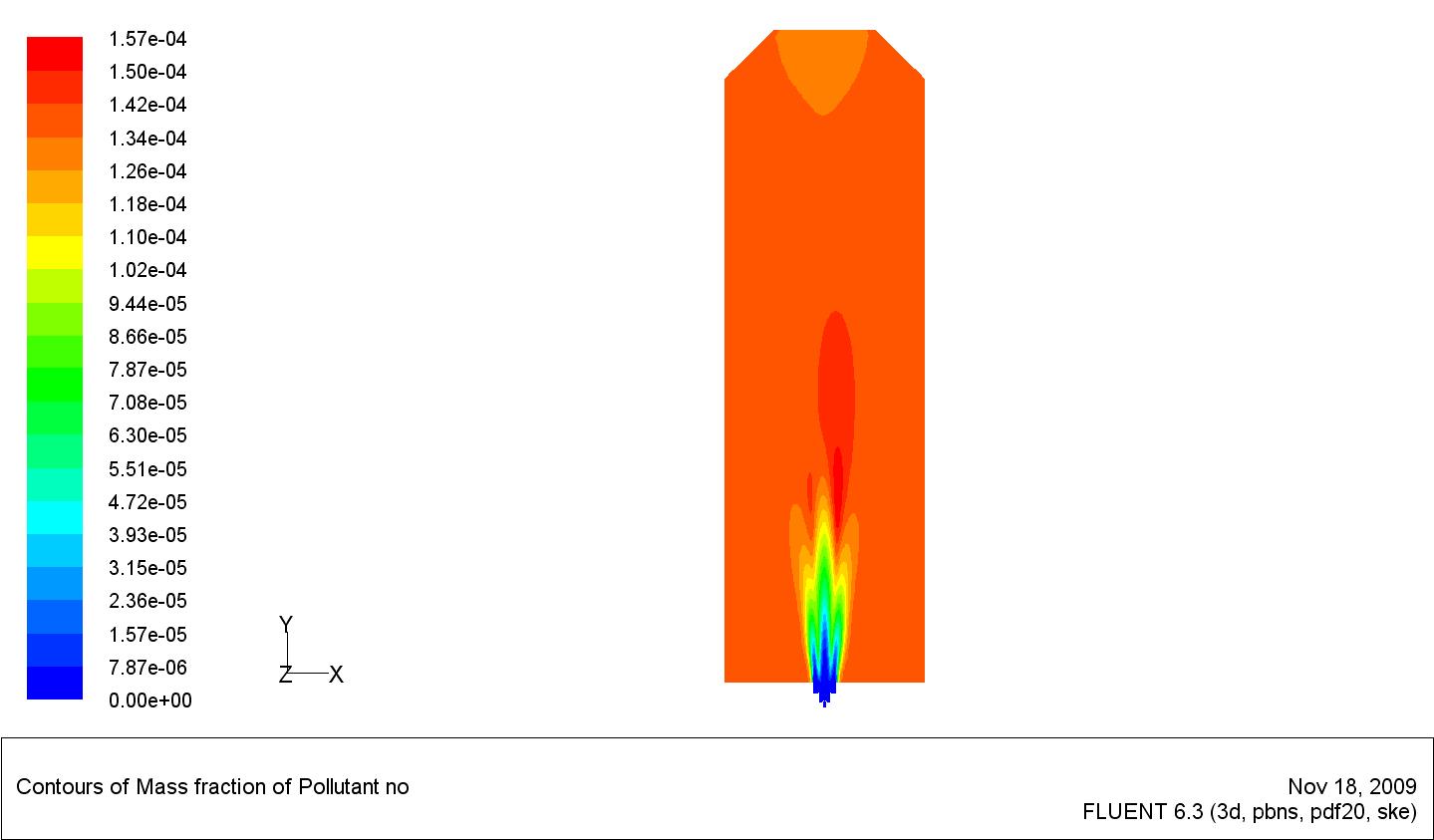

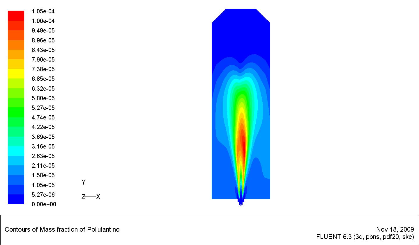

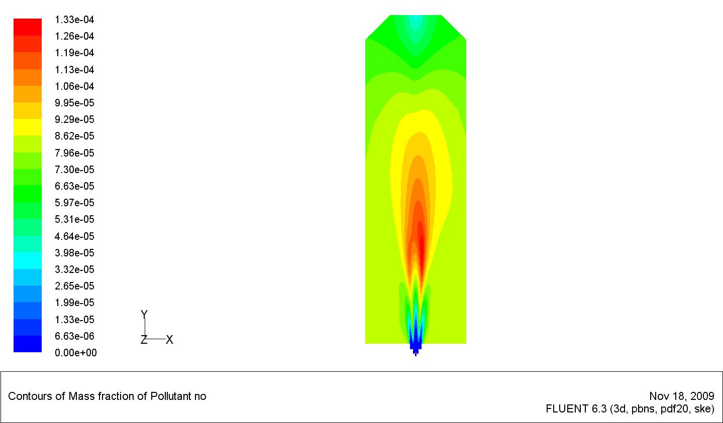

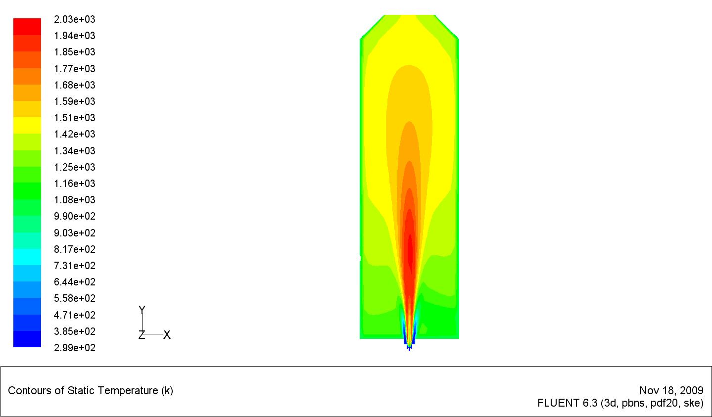

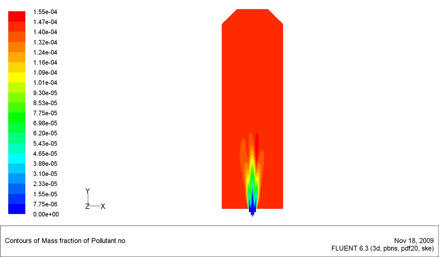

大家计算NOx的生成的时候  pollutant no 的松弛因子和收敛标准一般取多少啊 ?
我在三维计算的时候
松弛因子取默认值 0.9 收敛标准取默认值1e-3 和 松弛因子取默认值0.9 收敛标准取 1e-6  这两种情况下算出来的结果差别很大~~~~
附件中给出 :
温度场
松弛因子1-收敛标准1e-6 NO分布、
松弛因子0.9-收敛标准1e-5 NO分布、
松弛因子0.9-收敛标准1e-4 NO分布、
松弛因子0.9-收敛标准1e-3 NO分布图。
请大家帮忙分析原因~~~~谢谢~~~~

NO-松弛因子1-收敛标准1e-6
NO-松弛因子1-收敛标准1e-6

发表于 2009-11-23 16:25:53 | 显示全部楼层
收敛的解与松弛因子无关。
