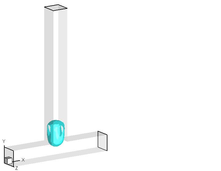

大家知道这是怎么显示出来的么。用什么软件?
是在FLUENT中计算的,管道中透明的是水,蓝色的是第二相不溶于水的液体,怎样使水是透明的呢,而且第二相轮廓这么光滑。

TECPLOT

建立并显示相等值面。在fluent中也可以:surface -> iso-surface -> ......

一看就是tecplot干出来的
