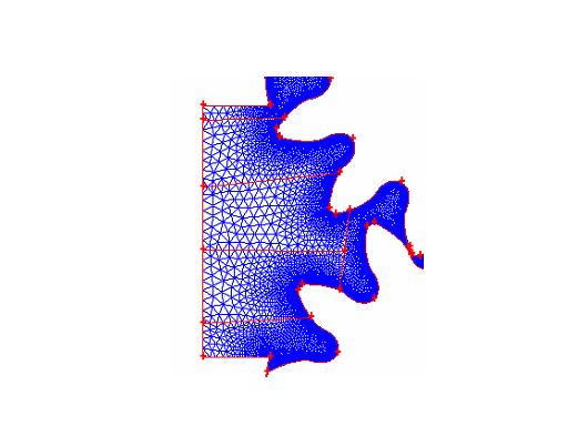

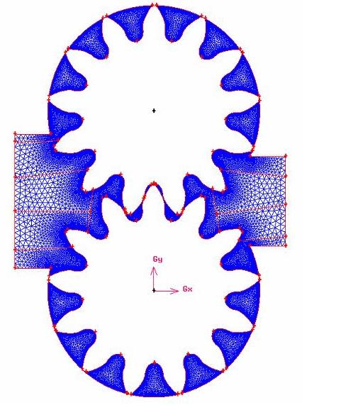

像附图中的这种网格怎么划呢?

明显是二维 分块划分的

图中的有的间隙非常小,我也知道分块,但是达不到要求的效果。作者解释是size function控制的,有没有知道怎么做?

就是用size function来控制网格的疏密分布的,你可以在网上搜搜关于size function的资料看看。

使用size function划分后,总是出现一些比较差的网格,导入后面的计算都不能用??

采用fluent来算齿轮泵,动网格确实是个问题
如果有可能,还是采用其他cfd code吧

CFX 或者starcd 应该可以做3d的,但是如果尽快压力比出口压力低很多,CFX可能会有不合理的结果。据说pumplinx对于这类问题最有效。

现在网格已经可以导入计算,但是出现不收敛这个问题,请问你做过动网格,齿轮泵吗?
