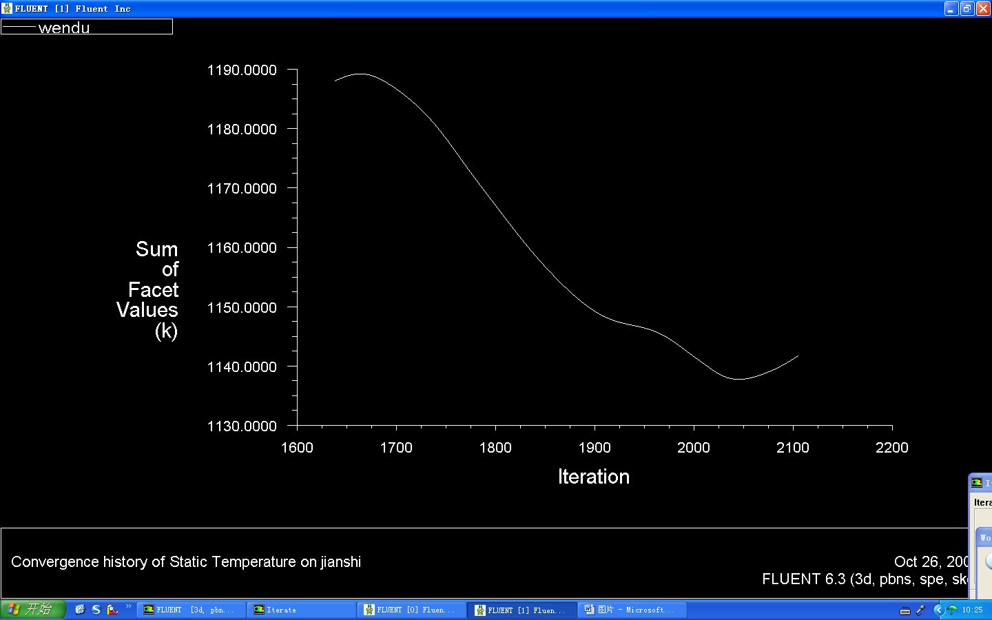

问题:1.选的k-e标准,组分输运(无化学反应),P1辐射。速度进口,压力出口,但是出口压力其实没数据,自己设置的-100pa。
2.计算收敛很慢,一直有回流,出口面一直维持1500多个左右回流。试过outflow边界条件,算了200步左右,也是又回流,不过很少,只有40个左右,并且查看出口压力是-14pa。也试过延长出口,延长了9m,使用压力出口边界,回流不见明显减少,依然维持在1000多。除了控制网格质量,延长出口,还有什么其他的办法?比如在计算控制上面,像换个计算方法?

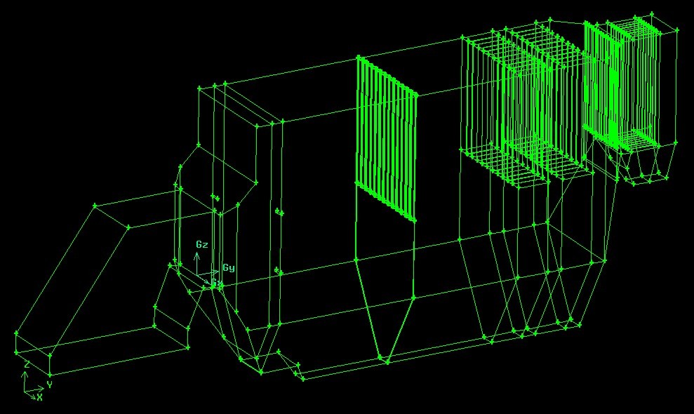

模型:最左边的底面是进口,最右边的面是出口,中间是已经挖掉的很多小挡板,垂直于烟气方向顺排着的。模型很大,长30m,高15m,宽7m。划分网格150多万,质量最差是0.78,在相邻挡板之间网格画的比较粗,沿高度方向只有一个网格序列。不知道是不是网格画的比较粗。

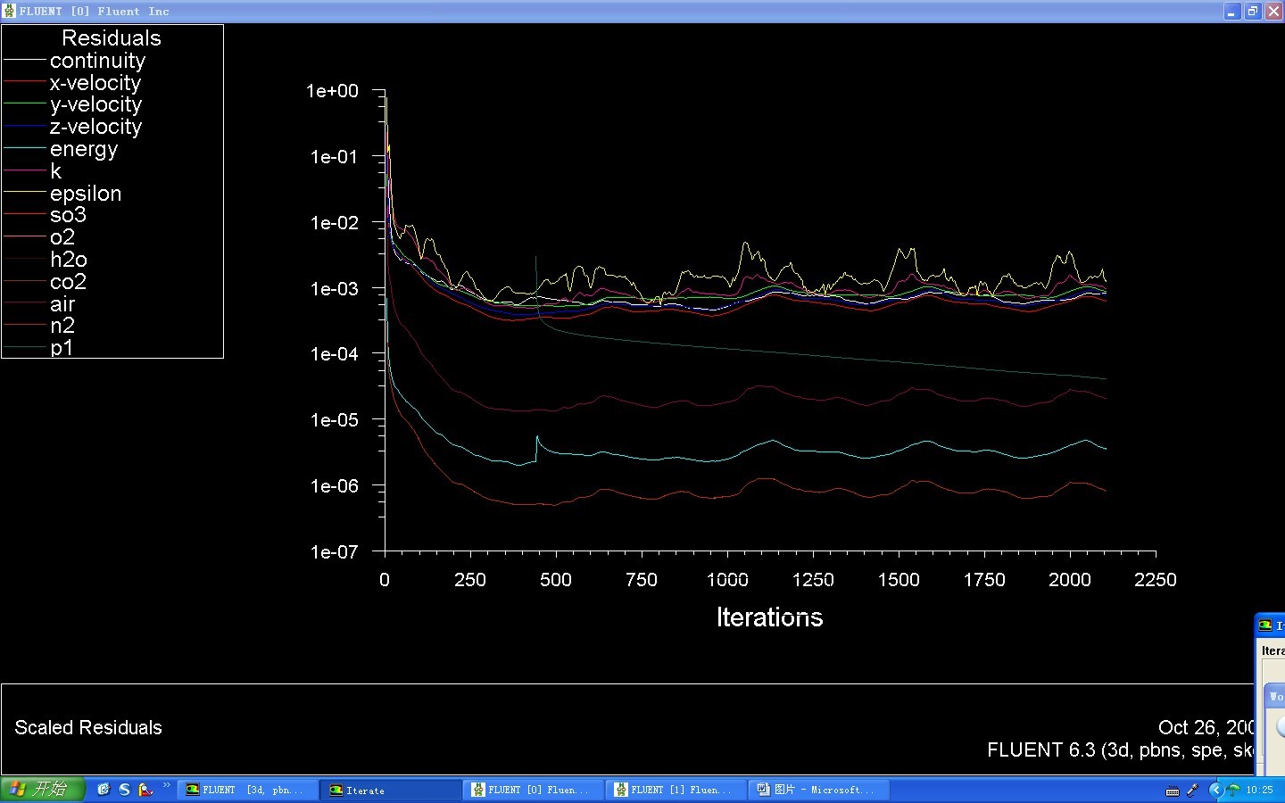

残差图:收敛很慢,算了2000多步,发现后来残差在0.001附近震荡,没收敛过。
监视的一个点的温度图:温度竟然升高了,崩溃。

模型图

残差图

150万,乘以10也不够,我看再乘上100吧。
你说的那些小挡板不能那样模拟。用porous jump之类的模拟吧。另外计算域也不合适。

大侠,电脑的计算资源没那么大。有什么折中的办法没?另外多孔介质模型模拟的话,会不会很麻烦?我看文献里也没有用多孔介质模型来模拟啊

很多计算都有回流问题,主要看能不能收敛是主要的问题。
 楼主| 发表于 2009-10-27 15:21:08 | 显示全部楼层
原帖由 wuming2723628 于 2009-10-27 14:35 发表
大侠,你看这个影响收敛的问题主要是什么呢?是网格画太少,网格较粗吗?还是其他什么问题?
