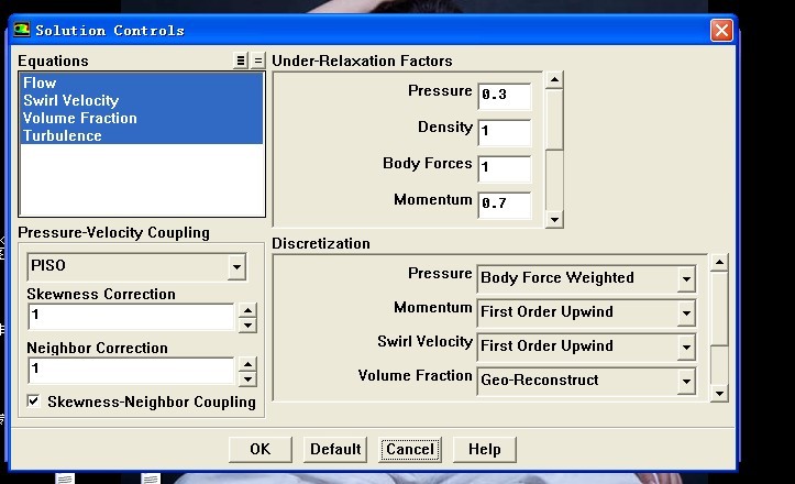

如题,当我们激活什么模型时,控制方程中会出现 volume fraction?

多相流模型之VOF模型。

可是在韩占忠那本书中的cavitation例子里面,多相流模型用的是mixture,控制方程中仍然有volume fraction?我照例子却怎么都没有volume fraction?

你贴出来图来看肯定是VOF模型,因为volume fraction的离散格式是geo-reconstruction,这种格式在fluent6.3只有VOF模型的volume fraction用。
fluent 12中Euler模型采用Immiscible Fluid Model 时也可用这种离散格式。

必须是vof模型,你可能没有主要mixture和phase的那个下拉菜单吧。再看看那
