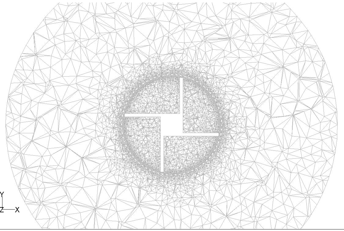

网格见附件。
在这个平面图中,一部分的网格特别密,在在显示速度矢量图的时候这部分的箭头又长又密,把其他的地方都盖住了,请问在FLUENT或tecplot中可不可以让局部的变量显示变稀,或者用其他方法把所有部位,所有的大小的矢量都显示清楚?
万分感谢!

你想的不错,不过还没听说有这么高级的功能
建议分开显示,局部放大图和整体的图
