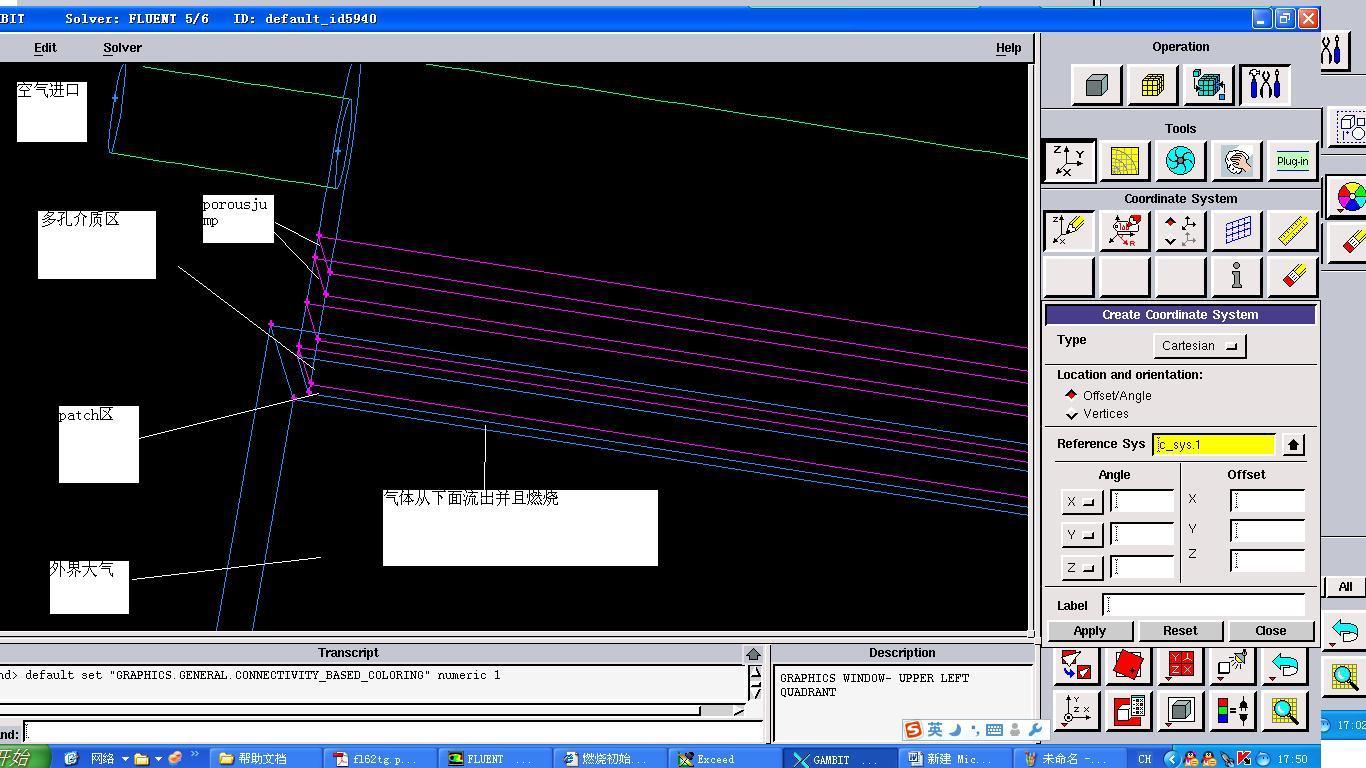

我做丙烷火焰燃烧,初始化时候在出口处patch一个2000k区域以便点火,问什么总是不能成功呢?请高手指点一下啊

就是一个容器的出口。丙烷与空气混合气从容器一端进来,从另一端出去,就在容器的出口patch高温,就是点不燃啊,急

在出口patch高温,没迭代两步就出去了。

外面是一个外流场啊,相对于外面他是一个进口啊

哪有什么外面啊,到底出口还是进口啊。

就是一个喷枪,喷到大气中,通过多孔介质,形成气流,在大气中燃烧!大气相当于喷枪就是外面啊,我就在多孔介质外表面patch高温

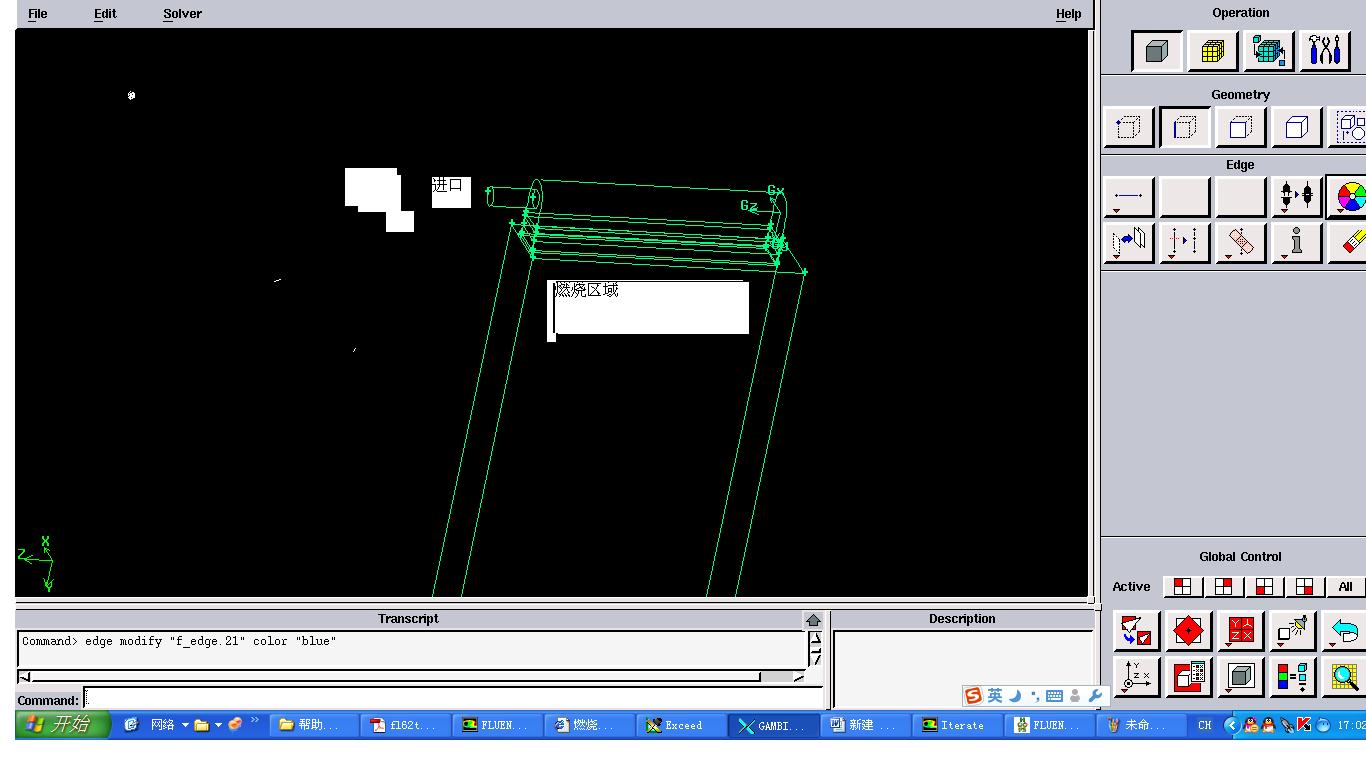

物理世界当然没有问题,我说的是计算模型,计算模型不是想当然的就是物理现实,你只有正确的建立计算模型,它才是对物理世界的模拟。
贴一些图上来吧。

patch示意图

示意图

版主,patch时候时候是不是必须要mark啊?我在gambit时候单独定义一个区是不是也可达到效果?

当然必须先mark 不然你patch到那个单元怎么确定
