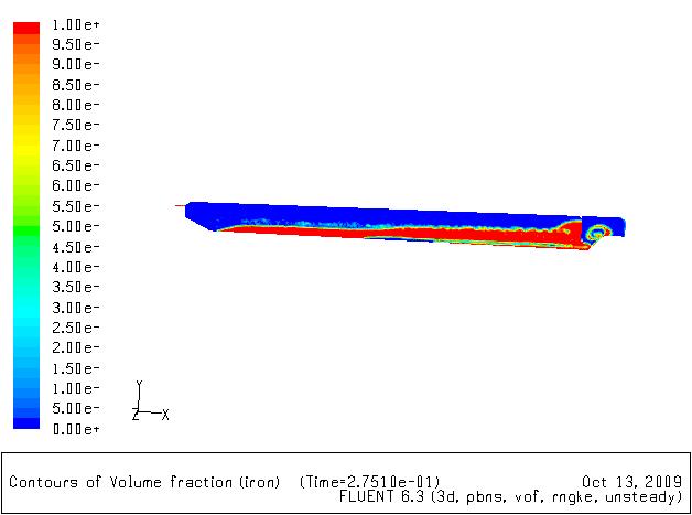

发表于 2009-10-21 12:21:20
这是我计算的相图,左边是入口,进入的是高温铁水,实际情况是射流的。可是模拟不出来
孟义春
孟义春
108
发表于 2009-10-21 12:23:55
能帮我看看问题出在哪了吗?谢谢了!

发表于 2009-10-21 12:30:27
计算域包括你说的射流那部分吗?
孟义春
孟义春
108
发表于 2009-10-21 12:35:18
回复 5# xrs333 的帖子
包括。高温铁水射流到下面的渠道里,渠道里的、原来有400mm高的铁水,为了缓冲铁水的冲刷。我想看到的是铁水射流到下面液面时的流场和压力场、温度场。谢谢你啊!

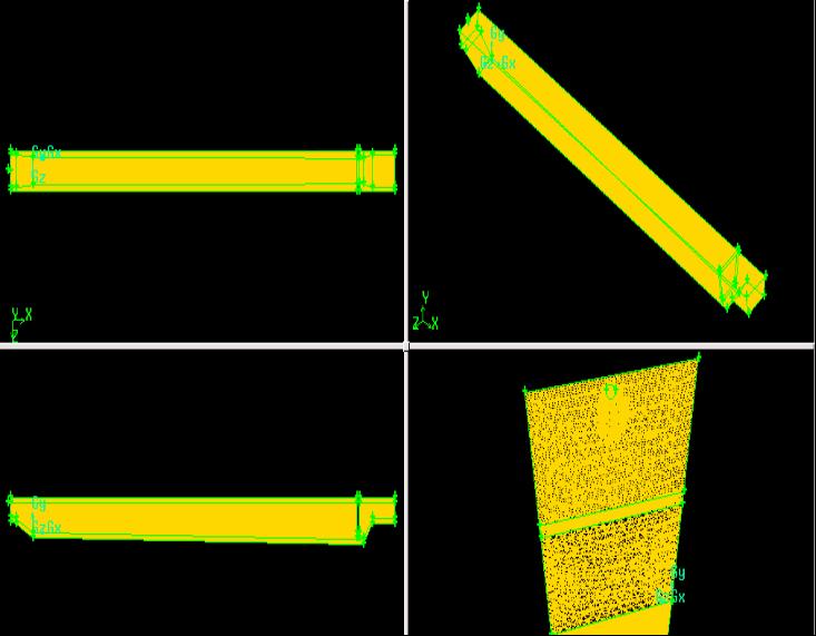

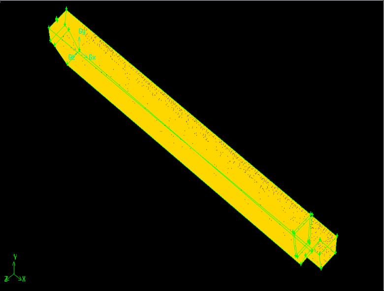

发表于 2009-10-21 13:01:24
把网格图贴上来。
孟义春
孟义春
108
发表于 2009-10-21 13:15:13
总共网格60多万,入口加密

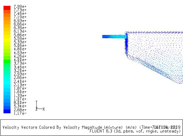

发表于 2009-10-21 15:22:16
网格中没有看到入流管以及“射流”所在的区域呀。
你想模拟从一个管道流出的一股液体进入渠道的过程,这样的问题中涉及两相流:液体和气体。如果两相之间有可分辨的界面,那么可以用VOF模型模拟,而计算域应该适当的包括两相所在的空间。记住:计算域的边界条件总是给定的,而不是求解出来的。

发表于 2009-10-21 16:03:11
就是因为模拟不出射流的状态,但找不出问题在那,你意思是射流出来的部位应该给定边界条件?可是这部分的网格怎么处理呢?我用的是非结构的四面体网格。

发表于 2009-10-21 16:18:51
不是网格的问题,那是后面的事情。首先是计算域及边界条件。你所谓把射流模拟出来,实际上是通过CFD数值计算得到液体和气体的界面,那就要在适当的计算域内求解液体和气体的运动方程。相界面是未知的,只有通过求解才能得到。计算域肯定要把相界面完全包容在内,相界面作为边界肯定是不行的,太靠近边界也不合理。说白一点,建立足够大的计算域几何模型,液体在里面。
