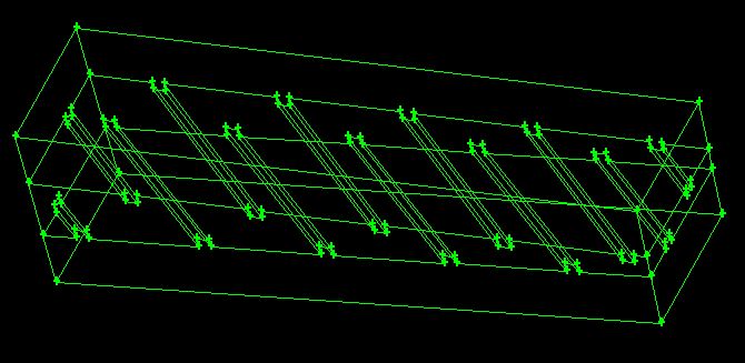

请问:这种模型应该怎样画出高质量网格呢?

请问:这种模型在gambit中应该怎样画出高质量网格呢?

这些槽如果都是方形的话 就可以把面分成多个方形 map划分

关键是如何在壁面处进行加密。这个模型是个渐缩通道

先把那些小面的网格先画了,再画体网格,不知道效果怎么样。
要么画面把体分割了再分别画网格,你试试看,我也不知道行不行。

这个模型先画小面的话中间的部分就不能画了,关键是其中的肋条是斜的,而且通道是渐缩的,分割开后划分质量相当差,另外,壁面处加密方法也不太好弄
