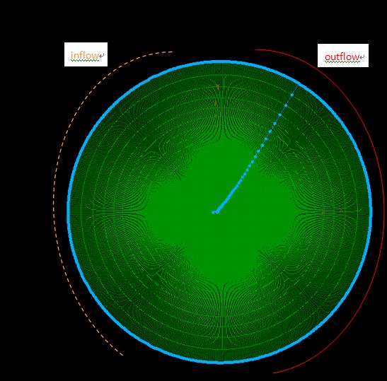

如题.小弟想要以O型网格进行二维翼型分析.但O型网格不如C型网格有直观的入口与出口区
因此想不透要如何设置边界条件.
想请各位高手指点…谢谢!
 楼主| 发表于 2009-10-20 00:18:19 | 显示全部楼层
似乎没有人响应...自顶一下..希望有高人可以指点一下.
此外.小弟将问题重新叙述一番.O行网格设置如图.中心位置是2D翼型.
而另小弟疑惑的如何设置出口与入口区域边界条件?
若如图设置前半弧为入口区.而后半弧为出口区似乎有些奇怪?

这样设置的话在零度攻角还好,但是在有攻角的情况下边界会出现reversed flow
