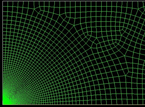

我想用fluent算一个密闭管道中氢氧的燃烧问题。我算的是二维燃烧,点起爆,网格用的是非结构的,模型用的是ke模型,燃烧模型是层流有限速率/涡耗散模型,不知道为什么总是在传播到壁面的时候产生伪扩散,请各位看看是不是我的网格有什么问题,需要怎么解决啊?附件中是我的网格。

火焰前锋厚度与单元尺寸相比是什么关系?

开始时火焰前锋是单元尺寸大约有3-5倍的关系,而且我算的这个没有产生激波,我的管道长度1m,当算到20cm时就产生了伪扩散。

氢氧混合气火焰前锋厚度应该仅有0.2mm左右吧,网格单元尺寸如果比这个尺寸还大,那么浓度等物理量的梯度就被平滑掉了。
