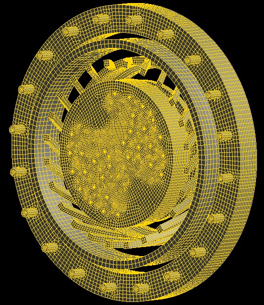

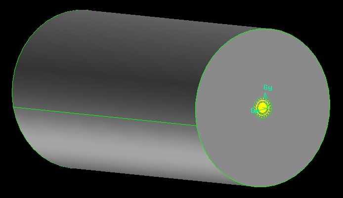

如图 多风道燃烧器深入回转窑燃烧
模型显示为部分模型 只显示了回转窑中间一段10M的部分 断面为燃烧器喷嘴相连端面
像这个的直径5MX10M大模型 偏偏端面上有很多喷嘴小面网格size为5,环状面size也就10  而且为了保证计算精准不能采用interface过渡,燃烧器喷嘴面与回转窑断面connect ,且与燃烧器连接的窑体长度最少为10M ,因为气流形状 火焰长度最少有10M长。
登录/注册后可看大图
登录/注册后可看大图
这样的情况让我很郁闷 不知道该怎么划分网格了 喷嘴面上网格只能这么小 窑体端面和整个窑体又太大 请教各位该怎么划分?

你的问题不是如何划网格的问题,而是如何建立计算模型的问题,比如喷嘴如何模拟。

帖子里也提到了 上面的图只是部分模型  没有全部显示  只显示了部分窑体和喷嘴面
燃烧器部分的已经画好了 就是回转窑不知道怎么划

我从另一个角度说,把尺度相差巨大的不同对象放在同一个模型里面,并且都不放弃对其中物理量在空间上分布规律的准确模拟,这是不合理的,比如你的回转窑炉和燃烧器喷嘴。打个比方,这就好像在一张照片上既要看清楚山,还要看清楚山上小树的一片树叶。

这块还真是不知道怎么合理模拟  用interface也不合理
我翻看过类似的论文  具体操作不知道 但是大体模型都是一样的 都是把燃烧器和回转窑建在一起  也不知道是怎么处理这个问题的。。。
