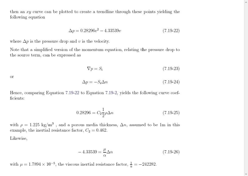

在网上博客看到一个人总结的推导粘性阻力和内部阻力的方法,不知道这种方法正确吗,是否具有普遍性?大家来鉴定一下~
    Experimental data that is available in the form of pressure drop against velocity through
the porous component, can be extrapolated to determine the coecients for the porous
media. To e ect a pressure drop across a porous medium of thickness, n, the coecients
of the porous media are determined in the manner described below.If the experimental data is:
Velocity Pressure Drop
(m/s) (Pa)
20.0 78.0
50.0 487.0
80.0 1432.0
110.0 2964.0

这截图的内容是官方的help,对于你给出的压降和流速的数值来说,很是适合啊,我拟合了一下,几乎是很平滑的二次曲线啊:delta_p=0.311*x^2-4.311*x,用这个公式还是挺方便的。有些时候,压降和流速未必就是这个二次函数且常数项为零的关系,用这个就头疼了,还要用其他途径。

拟合出来的一次项是负的  那算出来的粘性阻力系数 是负的啊 ???
发表于 2012-4-29 20:59:52 | 显示全部楼层
回复 5# 浪子轻狂 的帖子
还有如果有常数项 那换什么方法呀
