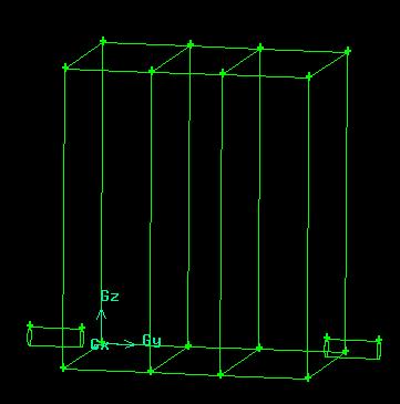

我是fluent新手,现在要做一个中空纤维膜过滤的反应器,计算其中的流态,两边短管进水,上方中间出水,请问这个模型可以用多孔介质来算吗?(我打算把中空纤维膜束作为一个多孔介质的整体,这样可以吗?)
  在设置边界条件时,看了论坛里以前有关多孔介质的帖子,有人说要将多孔介质部分的边界条件设置为interior,然后用merge,TGrid网格,我照做了后,一是无法融合那两个面(Error:Tried to merge face.8 and another from the list that cannot conneted),二是,读入到fluent时,有错误提醒(Error: Cannot change interior to interior, becausethere is only one adjacent cell thread.),
这是那里出了问题?边界条件具体应该怎么设置?

哪部分是中空纤维膜,把它的物理形态描述一下。
 楼主| 发表于 2009-9-5 11:13:41 | 显示全部楼层
单根的中空纤维膜很细,膜的形状是中空的圆柱体。反应器里有很多根的膜,单算的话太麻烦,我想把所有的中空纤维膜做为一个整体来算,就是中间的那个长方体里全部都是竖直放置的膜,具体的膜我没有画出来。

回复 1# tjlijin56 的帖子
可以的,把压降放入源项就可以了。

1. 可以用多孔介质模型。
以下在gambit中操作:
2. 你模型的各部分几何应为connected,如果不是,geometry -> face -> connect。
3. 划分网格。
4. 指定区域:把左中右部分分别指定为流体区域;它们之间的分界面分别指定为interior类型的面,也可不指定分界面类型,gambit将其自动指定为interior。其它边界根据实际情况。
以下在fluent中操作:
5. 定义中间区域为多孔介质:define -> boundary conditions -> 选择中间那个流体区域 -> set -> check "porous zone" -> 给定porous zone参数。这里porous zone参数是指将整个区域看作宏观均一的多孔介质物质的参数,而不是单根中空纤维膜的参数,如果纤维是有序排放的,那么这个多孔介质区域的参数通常是各向异性的。

问一下,将两个几何面conneted后,还需要merge吗?
读入msh文件时,出现了:
Note: Separating wall zone 5 into zones 5 and 1.
      wall -> wall (5) and wall:001 (1)
Note: Separating interior zone 10 into zones 10 and 11.
      default-interior -> default-interior (10) and default-interior:011 (11)
这是什么意思?对后面的计算有没有影响呢?

第一个note的意思是把gambit里指定的wall中不相连的面分开成单独的wall,因为毗邻不同zone的面肯定是分开的,fluent导入后新出现的wall就是它们,你可以显示网格观察区分它们,并定义正确的BC就行了。
第二个note类似,是把分别位于不同zone之间的interior分开成单独的interior,尽管你在gambit里面把它们指定为一个interior。
知道了这些,你最好在gambit里面指定边界与区域的时候就按上述原则做,便于管理你的模型。但是对计算没有影响。
但是,对你的模型提一点建议:
看来你关心的是中间部分的流动,这样入水口附近的流动对其影响可能较小,把两段入水去掉,直接在两端壁上开孔,甚至可以开方孔,这样全部计算域就可能划分六面体网格,用速度入口边界条件,只要保证流量就行。如果入水口重要的话,那你需要改进其附近的网格。
位于中段上方的出口用outlet边界条件不成立,实际上outlet是充分发展流动条件,那里不符合,况且你关心近邻它的上游区域中的流动。那里的下游是什么?

上面出口处应该连接一个水槽或是管子 用来收集过滤后的水,管子后还连接一个泵,提供动力往外抽水。现在这个模型中没有考虑管子和泵,我是觉得由于泵的抽吸力,在膜的出口处应该存在压力差吧,所以就设为压力出口了……
