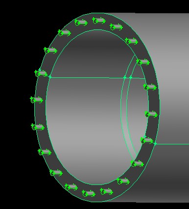

比如我现在有一个管层流域 在头部有喷嘴
流体的速度在管层到喷嘴时候发生了比较大的变化
那么这个时候分割喷嘴为单独体的时候就不能分割成 no-connect的面 然后定义为interface?
因为有interface后网格更加规则 如果分割成有公共面的体 那么在网格过渡的地方会产生少量不是很好的网格

interface实际上就是通过插值传递变量值,所以interface处网格的空间分辨率相当于较粗网格的分辨率。网格疏密要与物理量的变化(或者说梯度)相适应,应满足你对空间分辨精度的要求,应根据这些原则以及可用计算资源、求解时间要求等多方面因素制定网格方案,并充分利用各种数学、物理特性减小模型规模,减少计算开销。
