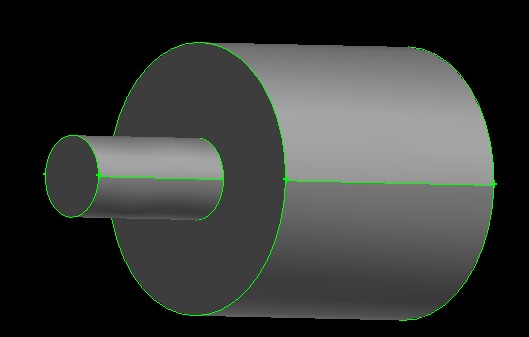

看了一些关于实虚体的一些资料  了解了像什么虚体不能布尔操作 两者在网格划分中没什么区别等等之类的
但还是有些疑问 用这个例子来说明下
像这个两个圆柱组成的体 是从CAD软件导入gambit中  它只是一个体
在小圆柱的端面上通过两段圆弧可以创建一个实面或者虚面 来把分割成两个实体或者两个虚体
然后再对小圆柱和大圆柱分别采用不同的网格尺寸
我就想问下 不管分成虚体和分成实体是不是都要对两圆柱的交界面设置为interface?
还有 虚体是不是不能用实面去split?

1. 虚体/实体与interface属于不同的问题。
2. 交界面是否要建立interface取决于其两侧的网格是comformal(一致)还是non-conformal(非一致),如果是后者则必须建立interface。网格为conformal意为在交界面处,两侧网格在一个位置引用同一个节点,或者不严格地说“重合”。
3. 大、小圆柱网格尺寸不同,一定要建立interface。在中gambit将大、小圆柱在交界面处的面分别指定为interface,在fluent中定义interface。
4. 如果有可替代方案,尽量不用interface。
