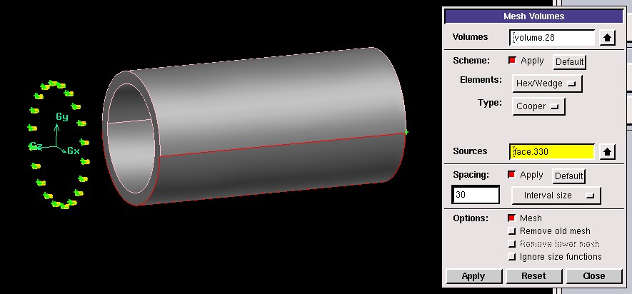

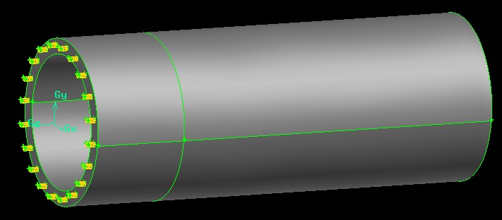

如图 要对这个一个内部有阶梯的空心圆柱体划分网格
对前面的一些小圆柱体进行单独划分了后
把后面存在阶梯的部分划先分为两个体  然后先对后面一个规则空心圆柱体进行划分
想划分成辐射状的结构网格
确定的两个外圆柱源面和两个内圆柱源面
结果无论是给定一个30的单元大小   还是先对圆周 径向 轴向 单元分布就行控制 都划不出来
会出现下面的错误
求教各位怎么回事 非常感谢

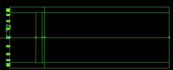

这种错误信息我倒是第一次见到。我的建议和想法是:
1. 圆筒形的体用两端面作source也可以划分出辐射状单元,不用内、外柱面。为了控制单元形状和尺寸,你可用map先把一个端面划分好。如果流动是沿轴向的,单元的轴向尺寸可大一些。
2. 前段有一个高度差很小的阶梯,如果它是你需要关注的对流动有影响的结构,那么需要用足够细密的网格去模拟,比如阶梯高度差上最好安排10个以上单元,这样局部单元尺寸就非常小了,与粗网格之间也需要有良好过渡。这个问题需要你从研究目的的角度去考虑。

用两端面画网格的话质量比内外圆柱面网格差很多  如果实在是解决不了这个错误 也只能退而求其次 用两端面作为源面了
关于阶梯的意见 学习了  才知道有高度差的情况应该细化网格 多谢
发表于 2009-8-22 11:17:47 | 显示全部楼层

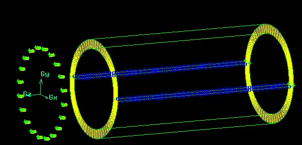

应该可以控制得很好的。比如把筒体再沿纵向分割开,先划棱边以控制单元各个方向的尺寸。
阶梯局部的网格是否细化,要看你所关注的东西。
