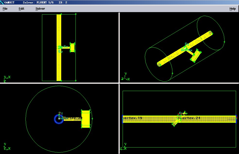

小弟要做的是容器内对液体搅拌的模拟,由于刚接触FLUENT没多久,很多东西都不熟悉。外面圆柱体是要搅拌的液体,中间实体是搅拌轴及搅拌叶片。我将搅拌轴及搅拌叶片面网格画完后,接下来的体网格就画不出来了,哪位大虾帮忙指点一下,不胜感激~~~~(>_<)~~~~

发表于 2009-8-19 20:51:42 | 显示全部楼层
建议:
1. 适当分区,把中段与上下分开,上、下段可以划分出很好的六面体网格。中段也可再将叶片附近区域单独分出来划分四面体,其余仍用六面体。注意处理好网格尺寸(包括湍流模型的要求)和模型规模之间的矛盾。叶片与筒壁之间距离很小,特别要处理好。叶片的杆子似乎在搅拌中起的作用较小,如能忽略,可使网格简单。
2. 由于静止壁面都是回转面,可以采用单旋转坐标系(SRF)。在轴转速一定情况下,在固定在旋转轴上的坐标系来看,流动是稳态的。但考虑到可能出现的脱体涡,流动可能是周期性的。建议采用非稳态求解,使用适当的时间步长,并通过采样、动画、monitor等方式记录流动随物理时间的变化。
3. 使用FMG初始化,加快从初始状态向准稳态的过渡。
4. 没有压力进、出口的不可压缩流动,需要指定参考压力位置(reference pressure location)。
5. 相应的内容去看看用户手册有关章节。
暂时想到这些,参考。

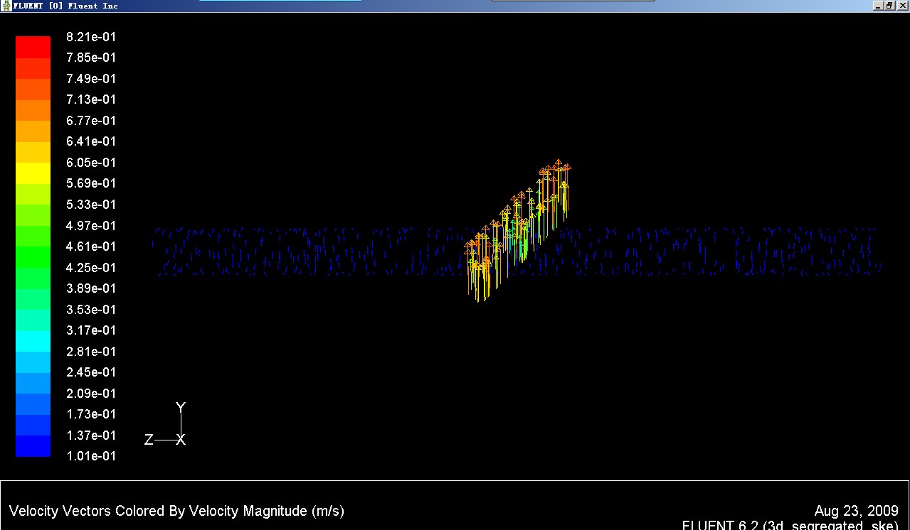

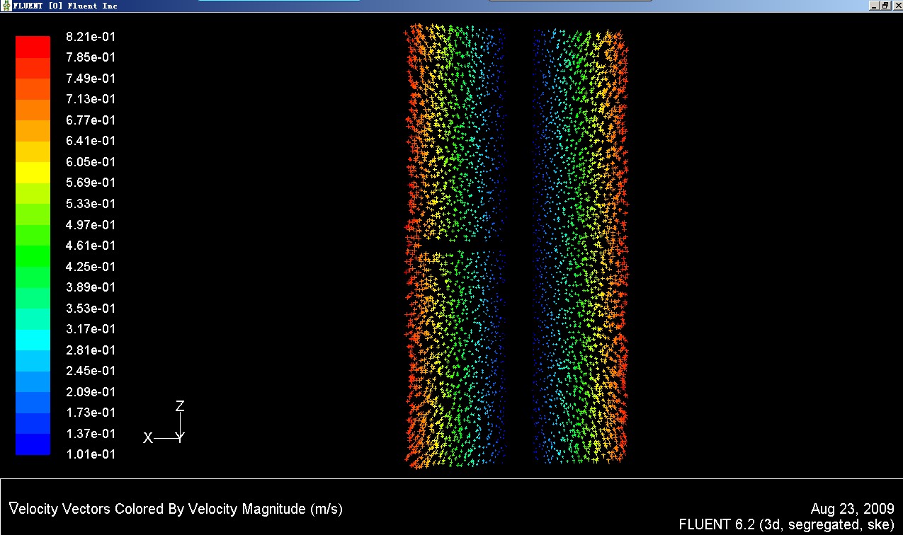

按照你的建议,我将流体区域指定为旋转运动区域选择了MRF模型 ; 转轴及搅拌叶片指定为运动壁面并且与流体旋转速度相同;  筒壁设为静止壁面  可是模拟出的流场仍只是沿周向旋转 没有轴向速度分量
下图是模拟出的速度矢量 一个是俯视图   另外一个是搅拌叶片的右视图
我想 因为模拟的是搅拌稳态时的流场,稳态时的流场已经在轴向有了一定的速度,我需不需要在两侧筒壁处分别加上速度入口Velocity_inlet和Out_flow边界条件呢

1. 你只有一个流体区域,何来MRF。
2. 迭代是否已收敛?给我的感觉是现在的速度场与以相对速度方式初始化后的速度场很接近。但仔细看能够看出有轴向分量,可用colored by axial velocity等许多种后处理方式观察。另外,显示速度矢量时可以调整scale和skip,使显示更容易观察。
3. 是否加Velocity_inlet和Out_flow取决于设备的实际情况。

发表于 2009-8-29 21:12:00 | 显示全部楼层
如我在7楼第2条所说,你采用了相对速度初始化的方式,且初始化相对速度为零。这本身没有原则错误,但问题在于你的计算模型除了叶片附近以外的大部分区域绝对速度较小,相对速度较大,而迭代残差下降很快,使你误以为已经收敛,实际还差得远呢。所以显示流场绝对速度的时候看起来像刚体旋转。
!!!残差不是判断收敛与否的充分条件,甚至不是必要条件!!!
改成绝对速度初始化的方式,即选择reference frame = absolute,且初始化绝对速度为零。你再试试。

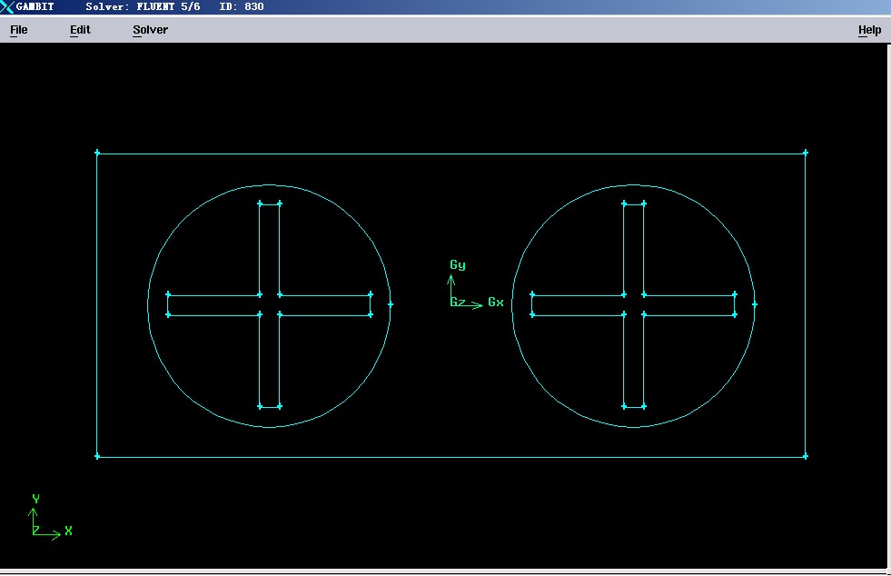

至于双筒双轴的那种情况,还没有想出来该怎么划分界面。就像下面这个二维搅拌的例子,
图1两个搅拌叶轮离得距离较远时(且回转区域不相交)根据书中MRF例题可以模拟出来。但是如果两个搅拌叶轮离得较近且各自的回转区域相交时该怎么处理,如图2所示情况

发表于 2009-8-31 18:56:37 | 显示全部楼层
如果两个叶轮在一个平面内,况且又要用VOF模型,那麻烦就大了,MRF肯定不成立,恐怕动网格都难。也许SRF+动网格???
