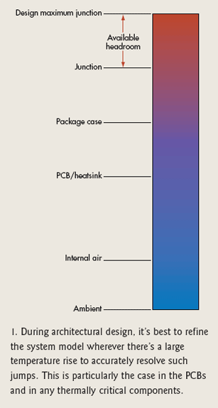

在结构设计阶段,细化诸如PCB和元件等仿真模型中有显著温升的地方(Fig. 1),以便进行精确地求解。随着结构设计的推进,需要对元件的热功耗和所需的散热器进行估算。
最简单的元件建模方法是采用一个具有热导率的块来描述高功耗、高功率密度和对温度敏感的原件。对于塑料封装的原件,块的热导率约为5 Wm-1K-1。对于陶瓷封装的元件,块的热导率约为15 Wm-1K-1。可以将一些已知热功耗但并不重要的元件作为平面热源,它们所产生的热量将直接进入PCB。

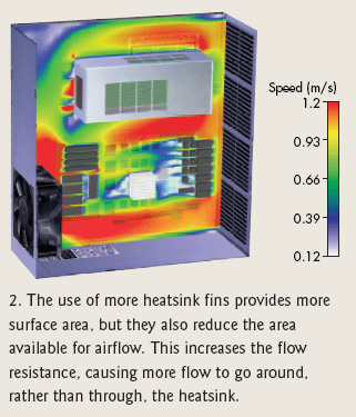

散热器扩大了元件和空气间的面积,但重要的一点是面积也不能过大。最佳的方法是选用成本最低的散热器,并且使元件温度低于额定设计值,同时包含一定的余量。更多的散热器翅片可以提供更多的散热表面积,但过多的散热器翅片也可能减少有效的散热面积。因为这可能增加流阻,导致气流旁通散热器,而不是流过散热器。
这一阶段应避免不切实际的想象。如果元件上方的气流流向主要是一个方向,使用与气流平行的平直型铝挤散热器。如果不是,或许机箱内存在可以提高气流流速的区域。如果气流与元件呈一定角度或者冲击元件,可以使用针状散热器。

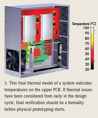

在建立第一个样机之前,通常都会进行一个专门的、高度详细的热验证仿真(Fig. 3)。如果在设计的早期就考虑了散热热问题,那么最后的验证将是建立样机之前的一个流程而已。也许,在早期考虑散热问题已成为一个成熟热设计流程的标志。
具有完善热设计流程的公司能将热设计贯穿于项目的整个研发过程中,并在概念设计阶段就考虑到了散热问题。公司也能汲取大量的经验教训。应用这些经验可以提升产品的性能,同时也能够优化元件热仿真模型,并且找到进一步改进热设计流程的方法。
