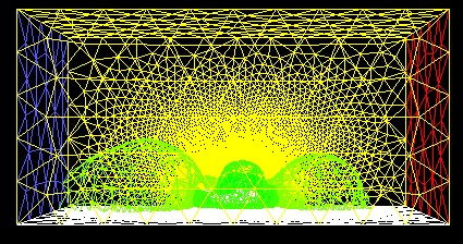

contour 出来的等值线,带有网格,怎么取消啊,

在contours里option下面有个draw mesh,去掉前面的沟

发表于 2010-1-14 16:59:25
去了勾也还是会有啊

发表于 2010-1-14 18:08:31
回复 3# lidiross 的帖子
2楼说的是对了,你看自己再试试!

发表于 2010-1-18 15:32:55
surfces选项里不要有面选中,再试试看
