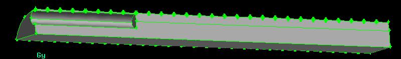

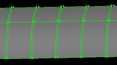

模型的整体形状
模型的整体形状
模型背面一小段的形状,这里每个挖去的细槽就是整个模型中所显示的每个绿点
有资料介绍:使用非结构网格(pave)对断面进行网格划分,划分为非结构四边形网格(quad),然后将断面作为源面对整体体进行非结构网格划分(cooper),生成六面体(hex)非结构体网格。可我试着划分了好多次网格总是失败,请大家帮忙指点一下,不胜感激!
发表于 2009-7-29 10:14:41 | 显示全部楼层
先布置面网格,先对最左面,然后小的半圆柱面,再拿个小的半圆,---选中整个体用cooper

 楼主| 发表于 2009-7-29 11:01:53 | 显示全部楼层
3.jpg 我先画了这三个面的网格,可整个体还是没办法进行Cooper划分,sources该选哪几个面呢?谢谢!谢谢!
发表于 2009-7-29 11:12:30 | 显示全部楼层
回复 4# 海浪花 的帖子
源面有三个,两侧和小半圆面
 楼主| 发表于 2009-7-29 17:58:33 | 显示全部楼层
我先画了图片中三个面上的网格,然后又设你所说的那三个面为源面,对整个体进行Cooper划分网格,可是不行,模型中有很多细槽细槽,不知你注意了没有。

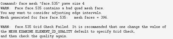

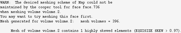

 楼主| 发表于 2009-7-30 08:52:57 | 显示全部楼层
对最前端面画网格时提示这样的错误
对最前端面画网格时提示这样的错误
我先对最前端面画网格时提示第一个图片里的错误,然后我以这个面和和小体积的另一个断面为源面划分时提示第二个图片里的错误。

发表于 2009-7-30 09:16:51 | 显示全部楼层
回复 10# 海浪花 的帖子
你是用的gambit版本太低了,换个高点吧,

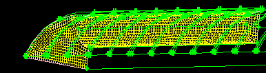

 楼主| 发表于 2009-7-30 11:15:35 | 显示全部楼层
提示这样的错误
提示这样的错误
划分这个面的网格
划分这个面的网格
我用2.4来划分网格,划分第一个断面(最左边的断面),依然出现图片中的错误。帮忙看看!
发表于 2009-7-30 12:28:29 | 显示全部楼层
回复 13# 海浪花 的帖子
提示有网格质量太差。
可以调整这个每个面上边的网格数目,试试看能不能把这个问题解决

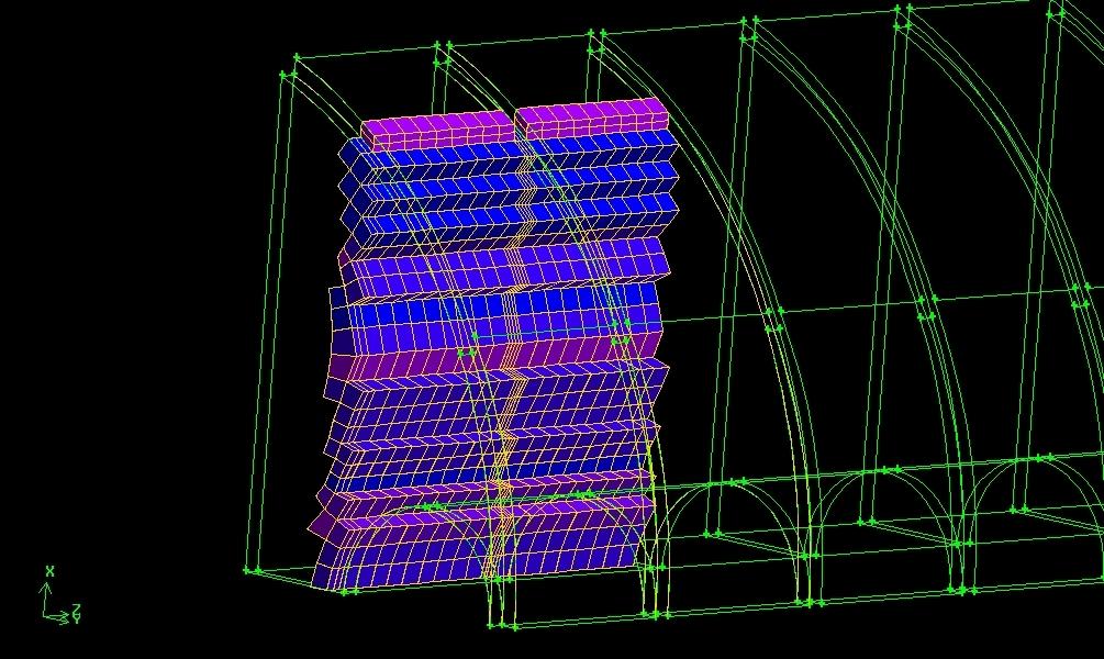

 楼主| 发表于 2009-7-30 16:07:38 | 显示全部楼层
我调整了interval size,仍然提示有错误,你用2.4.6划分时interval size设置的是多少?另外先画好最左端断面上的网格,然后用第一个小体积的两个断面为源面划分体网格后,画第二个有四个源面的体积网格时是把细槽的那个源面也画上网格后再画第二个体积的网格,还是不用再画断面网格,直接选中四个源面划分第二个体积的网格呢?
