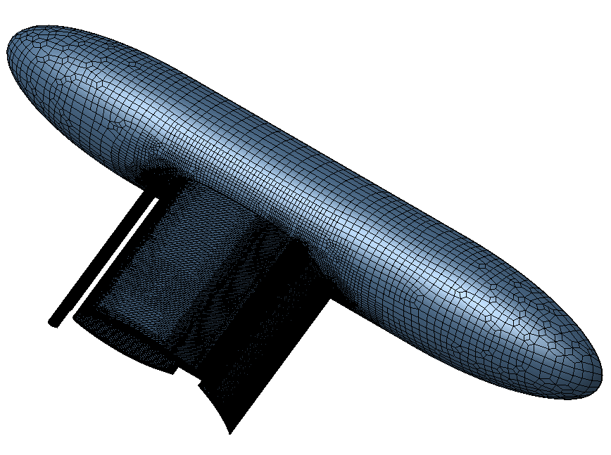

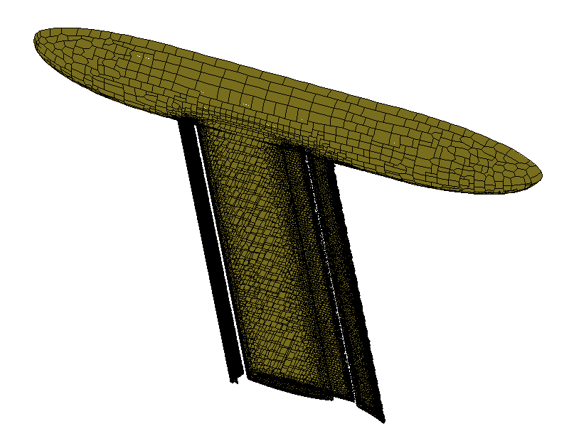

先看网格:
模型表面网格:

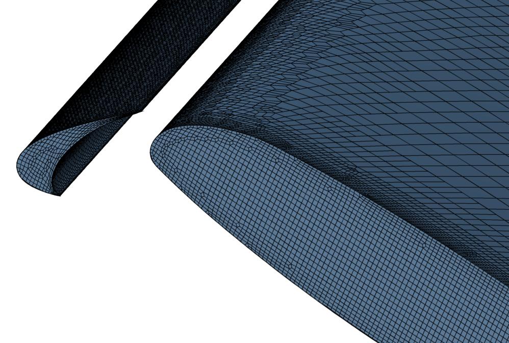

翼端网格:
翼端后缘:

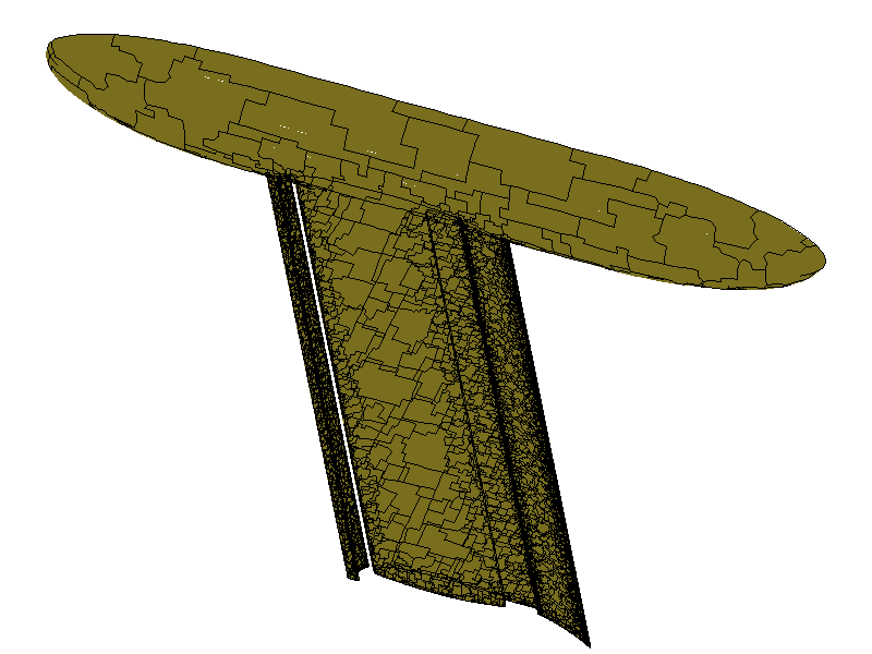

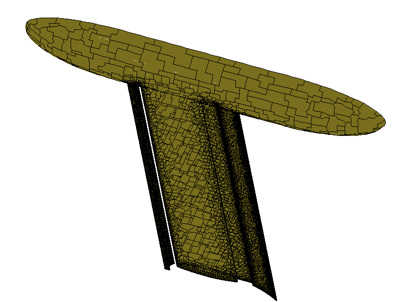

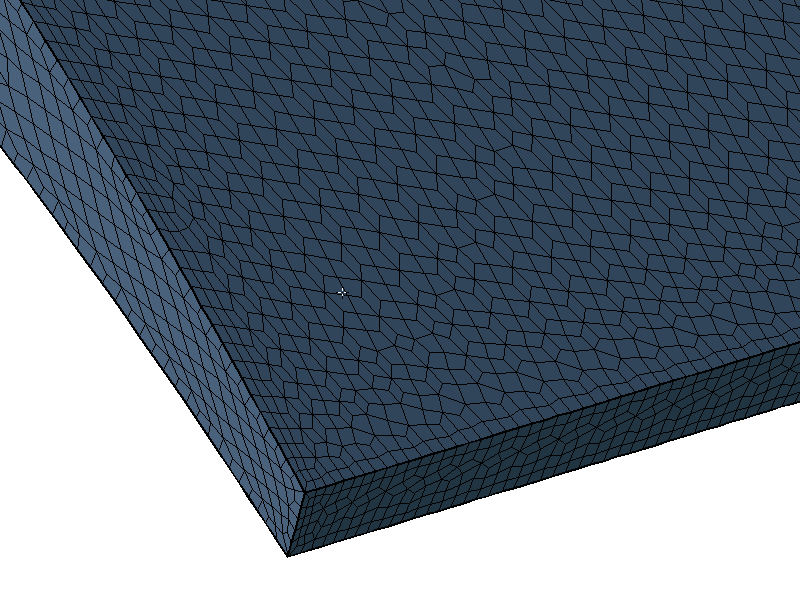

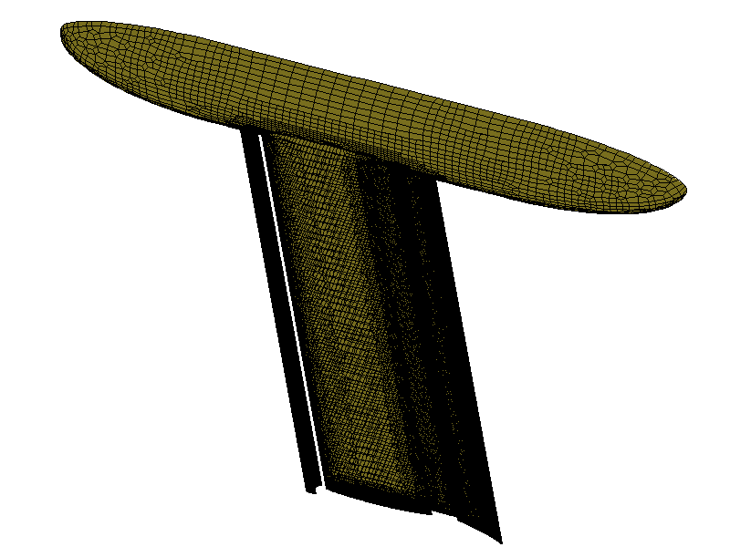

Agglomeration控制体聚合多重网格加速计算技术,四重网格加速示意图:
计算开始时,求解器会首先聚合相邻的网格单元从而将计算网格生成四级网格。首先在最粗的网格上求解,得到一个流场解后在进行下一级的计算,然后一直计算到最细的网格。
第一级:
第二级:
第三级:
第四级:

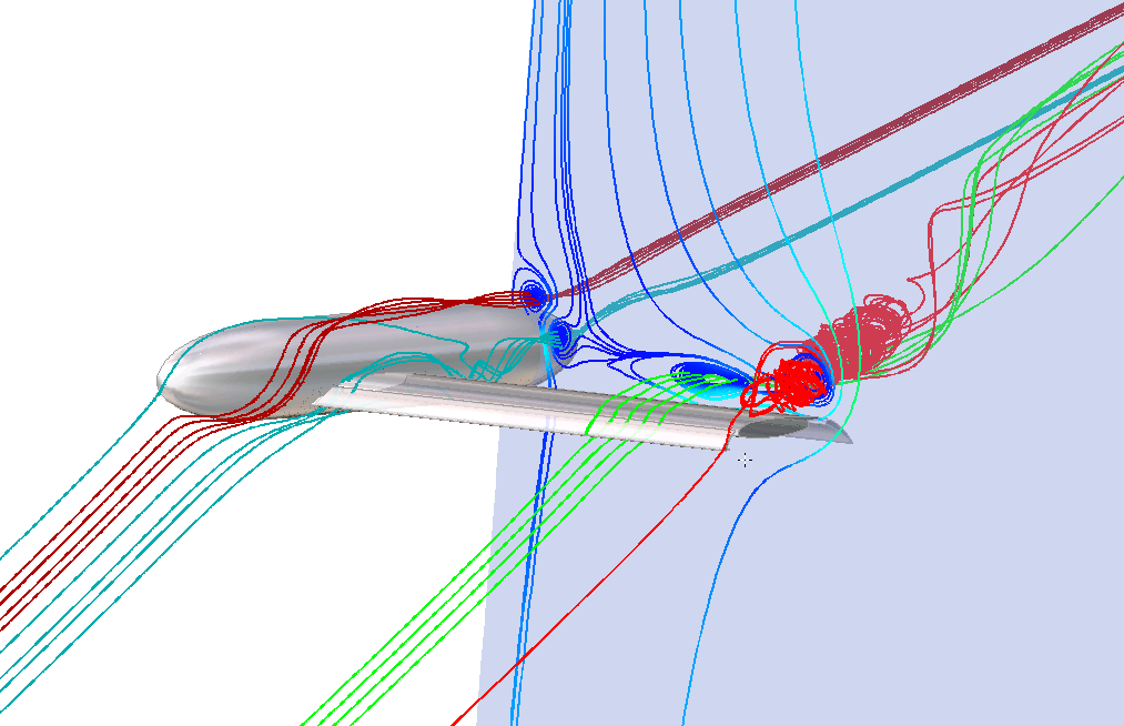

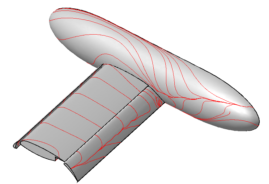

计算结果:
空间流线图
物面极限流线

不错不错。据说计算不是很稳定。你算的感觉如何
 楼主| 发表于 2010-2-9 08:37:22 | 显示全部楼层
没有出现不稳定的现象,尽管迎角已经算到了34度,还是得益于先进的算法。
