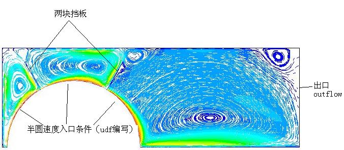

大家快帮忙看看,怎么会这样?速度入口边界条件自己udf编写的,为的是得到速度沿边界切向的进入,可是outflow出口条件算到收敛以后,发现出口边界成了壁面条件了。流体没有流出。怎么会这样啊?
udf如下:
#include "udf.h"
DEFINE_PROFILE(inlet_y_velocity,thread,position)
real x[ND_ND];
real z;
face_t f;
begin_f_loop(f,thread)
      F_CENTROID(x,f,thread);
      z = x[0];
      F_PROFILE(f, thread, position) = -15*z/0.67;
end_f_loop(f,thread)
DEFINE_PROFILE(inlet_x_velocity,thread,position)
real x[ND_ND];
real y;
face_t f;
      y= x[1];
      F_PROFILE(f, thread, position) = 15*y/0.67;

不可能吧,压力出口呢?
发表于 2009-7-8 12:55:22 | 显示全部楼层
本来你就没有流体流入,因为你的入口都是切向,是我理解错误么?如果没有流体流入,当然没有流体流出(或者说流入流出流体一样多)就是正常的,是这样么?
 楼主| 发表于 2009-7-8 14:11:58 | 显示全部楼层
速度入口方向是与半圆形的入口边界相切,怎么会就是没有流体流入哪?压力出口也是这样。
发表于 2009-7-13 11:30:00 | 显示全部楼层
看不出你的入口和出口,能画清楚点吗
发表于 2009-7-13 11:30:57 | 显示全部楼层
看不出你的入口和出口,能画清楚点吗,
我想你可能是没考虑流体的自旋吧,
