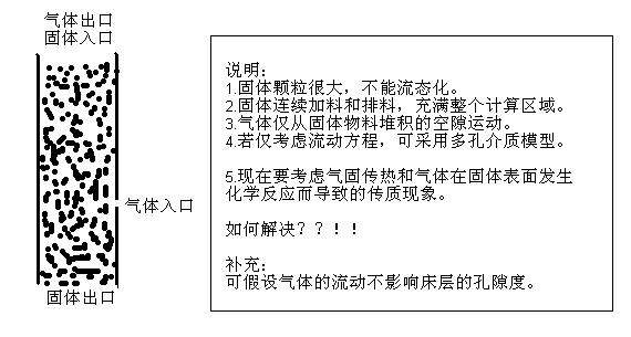

我就不细说了,直接上图。
有对这个问题感兴趣的,可联系我。

 楼主| 发表于 2009-7-2 14:37:35 | 显示全部楼层
先谈一下我自己的认识:
1.VOF模型肯定不好使,就不讨论了。
2.欧拉-拉个朗日不可行,颗粒太多,根本算不了。
3.剩下的就是欧拉-欧拉了,但问题是,欧拉-欧拉的基本原则是有气体的地方没有固体,每个单元格内的气体和固体体积按体积分数计算,这样的结果是气体入口处,势必形成了一个只有气体的区域。

回复 1# iamxh 的帖子
用uds,增加两个方程和两个未知数,一个为气体和固体间的传热方程,另一个为气体和固体间的传质。固体和气体间的换热系数和传质的系数,我想你应该有的吧!
 楼主| 发表于 2009-8-12 16:27:11 | 显示全部楼层
谢谢,andyyuibo,看来只能如此了。

发表于 2009-8-20 21:50:16 | 显示全部楼层
气体入口设置固体分数为0,固体入口&气体出口设置为质量入口设置气体质量流量为负值,同样原理设置固体出口

回复 1# iamxh 的帖子
这个模型是不是CFD-DEM更合适呢?
