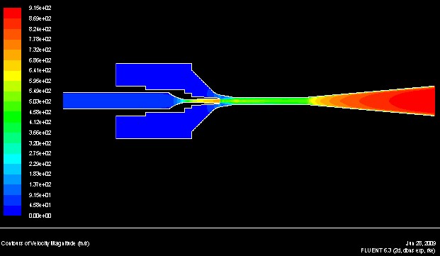

小弟目前在模拟蒸汽喷射器内流场,但发现流速没有在等截面段降到音速以下,导致与理论不符合,不知道是何原因,请高手指教!
附件是速度截图。cas&dat文件传不上来,需要的话加我QQ741892678
希望高手能帮我解决这个问题,谢谢!

因为你等截面为之的速度好像达到音速了,所以后边扩张的是超声速

是的,理论上在等截面段的速度应该会由于激波的影响降到音速以下,但我模拟出来的没有,这个问题怎么解决?

那就想办法捕捉激波阿

计算激波需要差分精度二阶的。局部网格要足够细。
另外,好像蒸汽的计算fluent不是很可靠吧?因为蒸汽不是理想气体了,我认为。
casedat发给我看看
