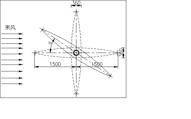

如图形式的结构在风力作用下,在不同a角度时会产生扭矩吗?总感觉应该不产生。但是别人给的结果是产生扭矩的,在75米/秒,风速下,45度角度时有6500NM,太大了。
哪位达人能够帮忙试算一下,或者根据经验给出结论。

应该是有扭矩产生的
supersunyan
supersunyan
26
发表于 2009-7-1 12:57:55
对于这种薄翼型,它的气动焦点在1/4弦长处,由于零攻角时,绕焦点的力矩是零,因此,在攻角不等于零的时候,绕焦点的力矩也为零,而升力和阻力是存在的,因此绕转动轴的力矩就不为零了
计算公式:
0.5*密度*速度^2*力矩系数*参考面积
常规情况=0.5*1.2*75*75*1.0*1.0=3375NM
这是我估算的情况,根据你的实际情况你可以计算一下,力矩是比较的,这就是风力发电的原理吧!
