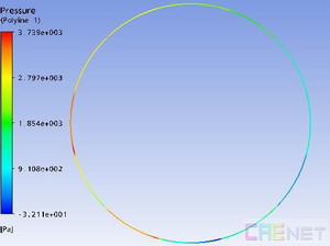

通过相交产生的ployline,是个圆,现在我想用chart来显示压力随弧长或圆心角(0~360)的变化,尝试过各种方法比如利用反三角函数将曲线上的X,Y坐标转成角度、用plane切出一个不封闭的ployline,但效果都不好! 或者POST中有其它的方法显示变量随曲线长度的变化,请大家指教一下。

chart不是可以做曲线上随点的参数变化关系的么,点就是依次排序的,不过不要做的比较圆滑的话,需要的网格也比较细一些。

谢谢你的回答,你说的是chart count吗?虽然可以,但这样X坐标尺度就要取决于网格的划分了吧?不同的网格下不便于比较。FLUNET下有 CURVE LENGTH选项,CFX下有对应的吗?
