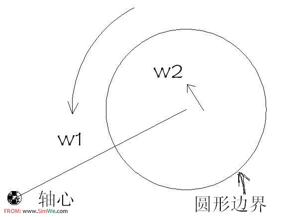

如图所示,圆形边界设置为WALL,它周围布满流体,我想让这个圆形边界在绕一远离它的中心点旋转的同时以一定的角速度自转,不知道在CFX中该如何设置这个边界的速度,请大家帮忙。
        此前,我通过定义边界网格的x、y方向位移(mesh motion)实现了它绕中心点旋转的要求,但在设置它自转速度的时候(wall velocity)因为它的自转中心是在不停变化的不知道axis这一项如何设置。刚开始学习CFX,可能理解不够深,希望能够得到大家的帮助,谢谢。

没有用过,如果是我会这么设
当你把一个boudary定义成物面的时候,就是出现4项设置,找到第二项boundary details 里面有个wall velocity项,将这项点钩,然后选择cylindrical components,然后下面设置就根据你的具体情况了

谢谢肥肥。有一个问题是,cylindrical components里面设置的是线速度,而我要设置的是圆形边界绕轴心的角速度,不知道这两个速度该怎么转化呀,是圆心处的线速度吗?还有就是这个还是只有公转的速度阿,自转的速度有没有办法呀。
谢谢啊
