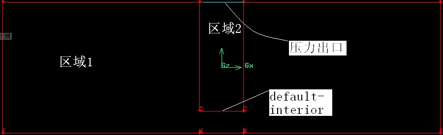

想做个容器内高压气体喷出的例子,但是不知道压力怎么设置,请问,高压区怎么设置初始压力?
如图,区域1是容器内部,区域2为管道,高压气体从管道喷出,我设置出口为压力出口,其他都是WALL,但是初始化时候不知道怎么设置容器内压力。谢谢高手指点

把区域1的压力初始化为高压,在solve面板下的initialize下的patch选项里操作

Fluent提供 局部初始化啊。可以对其中的某一个部分进行初始化。
