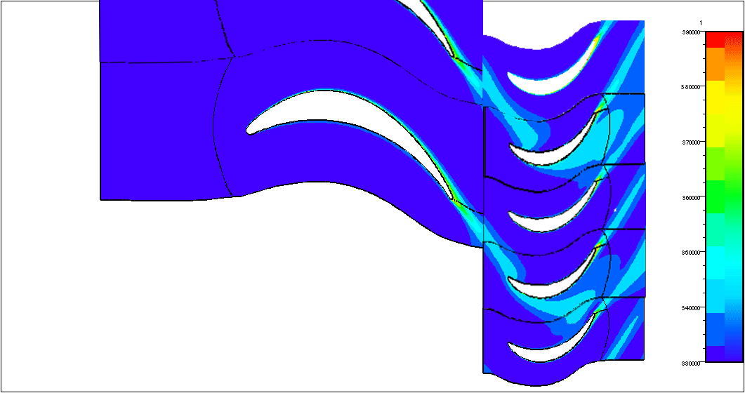

进行涡轮单级计算,静叶76,动叶174,因为不好约化就用了相位延迟法,结果算出来等熵效率峰值超过1,总的来说平均值和定常计算比较还算正常,但是波动很大,请问论坛的大大们出现过这个情况么,是什么情况引起的呢。
    另外,想请教number of angular positions 我设的是静叶片数X动叶片数,这样对么。对于帮助文档中的ixNrXNs中的i值的定义一直不太清楚。伪时间步设置的50,是否合适呢,如果不合适大概因该是多少呢?
    激活相位延迟法模式后在边界条件的进出口下,有个旋转边界条件选项是否必须要激活呢,我第一列是静叶栅,那么如果要激活,转速该怎么设置呢。
    此外,根据相位延迟的理论,静叶的周期因该是Tr=76*t(t为时间步值),动叶周期Ts=174*t,那么convergence histroy中的进口流量曲线的一个周期因该是76(我的计算周期是174),为什么我观察到的还是174为一个周期呢,而且mf文件里面的值也不是每76个就相对应的,但是,在后处理的时候又确实每76个周期的叶片的参数相同,流动现象也相同,很奇怪啊。
    被这几个问题困扰两周多了,望各位数值牛人解答下啊。

这个是我做的中径处的熵云图
这个是我做的中径处的熵云图

请问相位延迟法能算多排的吗?
