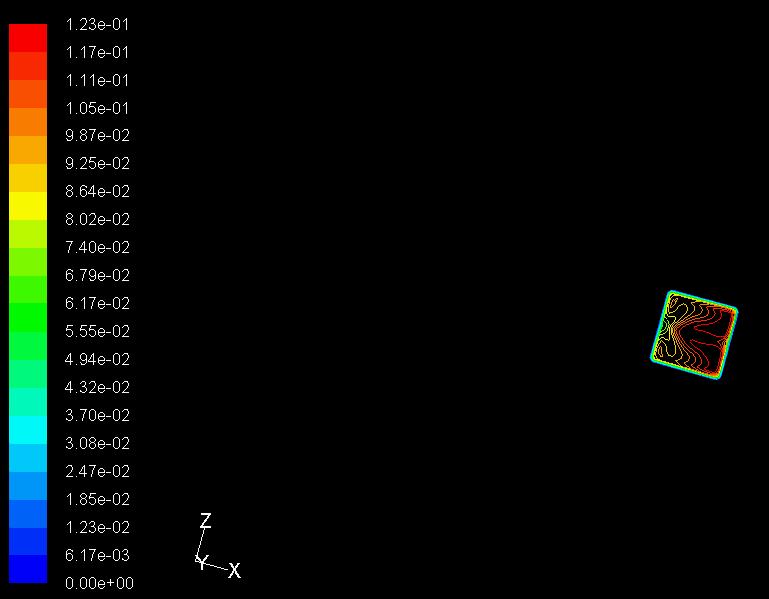

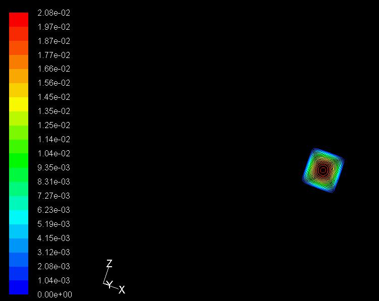

好久以前就想学fluent,现在终于开始接触了。
我按照《FLUENT技术基础与应用实例》中第二个例子3dchannel(U形管出口流速分布)一步步做下来的。但怎么结果和它提供的结果就是不一样,我做了两次都是第一个图的样子,下面是截图。第一个是我的结果,第二个是随书附光盘提供的结果。
这个截图,怎么可以放大点?是不是在Gmabit中图放大一点,display-contours就会大一点,display-contours能缩放吗?先谢谢大家了!

发表于 2009-5-20 09:48:29 | 显示全部楼层
回复 1# henji 的帖子
这个应该是你设置哪有问题吧,建议你再看一下自己的设置。鼠标点右键上下拖可以放大缩小图形。

发表于 2009-5-22 09:11:41 | 显示全部楼层
点鼠标中间的滚轴,拖出一个区域就可以放大啦!
发表于 2009-5-22 16:29:15 | 显示全部楼层
回复 1# henji 的帖子
鼠标中键,拖,可以放大缩小
左键 可以移动 多摸索一下就行了 别急!
 楼主| 发表于 2009-5-31 20:20:10 | 显示全部楼层
还是没找到原因
发表于 2009-6-2 15:17:45 | 显示全部楼层
可以设置,默认设置为左键旋转,中键放大和移动,拖矩形框放大或缩小,右键探针;在display的mouse button 里面可以更改键的功能,如右键缩放,中间移动,与gambit一样
