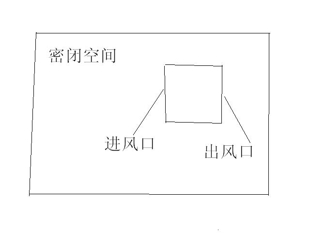

我现在要模拟一个风机在密闭空间内工作时的流动情况,请问如何定义?我把风机出口定义为质量入口(保证一定的流量),风机入口定义为排风扇,计算老是不收敛,质量方程不收敛,请教达人给予解答?

在三维的密闭空间有一个风机,想模拟它的流动,风机的流量3000m3/h,全压160Pa,不知道该怎么定义风机的进出口边界条件,我把进风口定义为压力出口(相对密闭空间是出),出风口定义为质量进口,算来算去质量方程发散

既然是密闭空间,对于空间来说是没有入口出口的。
你强制增加了质量源当然守恒方程有问题了。
fluent中有风机的边界条件的,定义一下风机的全压与流量即可。
(忘了是不是需要定义流量了)着重看看关于fan的帮助文件。
你的思路完全错了。
