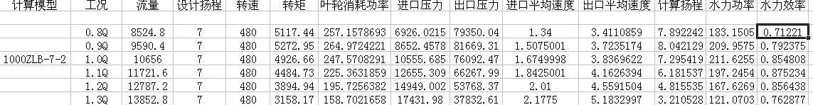

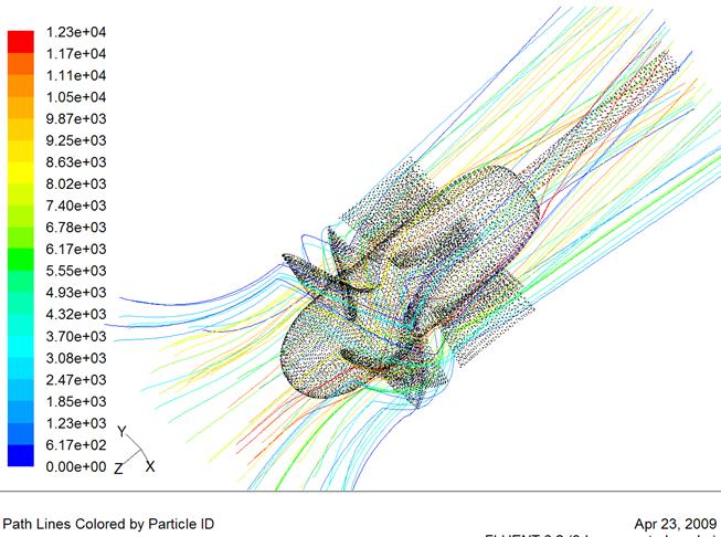

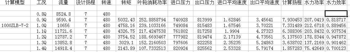

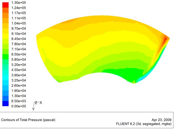

流量10656立方米 扬程7米 立式(数据比较 上面为CFX,下面为FLUENT)
zhh0910
zhh0910
1074
发表于 2009-4-28 17:30:14
通过比较 发现CFX模拟的数值偏高
通过以往的数值模拟以及实物模型实验的比较 发现CFX模拟结果水力效率偏高 希望对大家有所帮助

参考压力设置有问题。进出口压力相差一个量级,应该是楼主边界条件设置不同吧
zhh0910
zhh0910
1074
发表于 2009-5-5 16:15:20
回复 10# qianzd 的帖子
恩 是的 fluent中用的outflow自由出流 压力就不需要设置了 CFX中用的OPENING压力设置的只是一个参考值 对结果基本上没什么影响的
