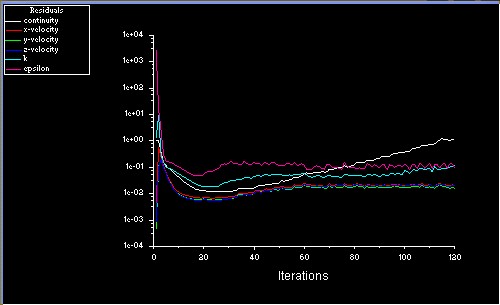

作为一个新手,几天对水炮进行分析,但不知道是否收敛,该怎么判断,请高手指点
残差图
残差图

判断收不收敛,有好几种方法:1看收敛标准有没有达到;2监测一下某个面上的流量等这些参数,这些参数不再变化或者变化不大了,都可以判断是收敛了。
发表于 2009-4-25 12:53:26 | 显示全部楼层
可能你的网格划分的太大了吧   网格太大地话 收敛起来就慢  有时还会出现你这种情况 收敛不了
你试着增加网格数量一下 看行不行

调整欠松弛因子啊

收敛的不好!!!有点发散!!!若需帮助,请联系:tjp999999@126.com

很多人在开始的时候都在询问什么情况下计算进入收敛?这个问题是很难一口而定的。首先是多看看USER GUIDE里面的收敛问题章节。下面是大家常见的一般性判据。欢迎跟帖讨论。
  观察点:多设定几个观察点,观测所关心的量,观察点处的值不再随计算步骤的增加而变化;
   残差线:各个参数的残差随计算步数的增加而降低,最后趋于平缓;
   守恒:要满足质量守恒(计算中不牵涉到能量)或者是质量与能量守恒(计算中牵涉到能量)。
  特别要指出的是,即使前两个判据都已经满足了,也并不表示已经得到合理的收敛解了,因为,如果松弛因子设置得太紧,各参数在每步计算的变化都不是太大,也会使前两个判据得到满足。此时就要再看第三个判据了。
还需要说明的就是,一般我们都希望在收敛的情况下,残差越小越好,但是残差曲线是全场求平均的结果,有时其大小并不一定代表计算结果的好坏,有时即使计算的残差
很大,但结果也许是好的,关键是要看计算结果是否符合物理事实,即残差的大小与模拟的物理现象本身的复杂性有关,必须从实际物理现象上看计算结果,而这些又同时和经验关联了。
