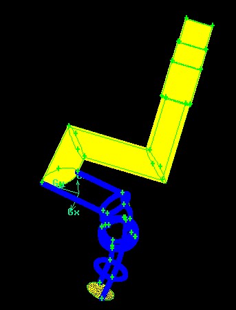

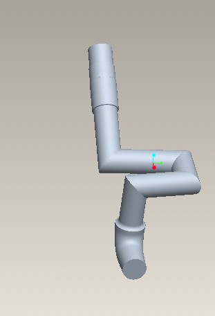

现在从proe里面做好三维,在gambit对水炮进行网格划分,网格就是画不好,只有一半划分了,另一半没被划分,出现错误,望高手赐教
划分网格出现这样错误
只有一半划分了,另一半没被划分
在pro里面三维图

是不是同一个面有两个源面;先分区,注意两个相邻体的交界面必须是唯一的,不是两个重叠的面。欲咨询请联系:

你是不是采用的cooper网格划分方式?
